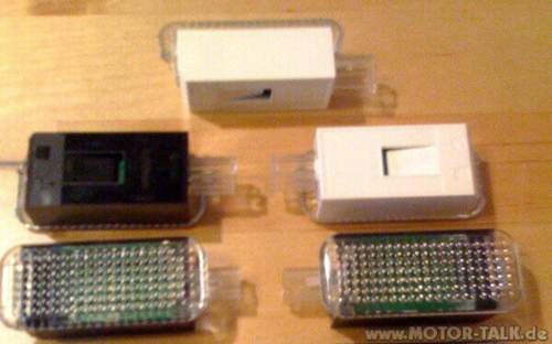

ich habe das an meinem kürzlich (teilweise) nachgerüstet ... und ich muss sagen ich bin etwas entäuscht.
Die Schminkspiegelbeleuchtung in LED 8J0 947 105 (10,47 EUR) sieht einfach billig aus ... klares plastik und 2 winzige LEDs dahinter. Die würd ich auf keinen fall mehr kaufen ... lieber ne Soffitte in die alten Lichter reinstecken.
Die Handschuhfachdeckelleuchte 8J0 947 409 (6,01 EUR) hab ich auch gleich mitbestellt.
Da das die gleiche ist wie die Leuchte im Kofferraum hab ich gleich 2 bestellt.
Diese sehen richtig gut aus ... ABER ich kann sie nicht einbauen, weil Audi wohl irgendwann mal den Stecker gewechselt hat - im Kofferraum und im Handschuhfach - , somit passen die nicht...
Für die Innenbeleuchtung habe ich bei mir einfach eine Glassockel-LED eingebaut, weil ich irgendwo mal gelesen habe, dass man hier beim Wechsel auf LED auch ein Steuergerät austauschen muss ... obs stimmt oder nicht weiss ich nicht ... ich hab jetzt schon Glassockel-LEDs im normalen Gehäuse.
Die "Grundplatte mit Leuchtdioden" (Innenleuchte über dem Rückspiegel) hat die Nummer 8J0 947 140 B (66,52 EUR). Für die LED-Leuchte gibts wohl auch eine andere Abdeckung ... ob man die benötigt weiss ich auch nicht ... Die "Blende für Fahrzeug mit Funkgaragentoröffner" 8J0 947 133 E (28,68 EUR) sowie die normale "Blende" 8J0 947 133 D (auch 28,68 EUR) gibts in den verschiedensten Farben.
Ich hab mir schon überlegt, die aktiven Türrückstrahler nachzurüsten ... aber die die im ETKA angegeben sind, sind weiss und leuchten rot ...
Könntest du nicht in deinem Leihwagen kurz kucken ob die Teilenummer 8J0 947 409 wirklich verbaut ist? :-)

was ist genau auf Bild 4 zu sehen?
Danke und Gruß
DVE
am 7. Mai 2009 um 18:12
Bild 4 ist die Handschuhfach- / Kofferraumbeleuchtung ...
Das Bild wurde nicht so ganz gut ...
Die untere Lampe ist standardmäßig verbaut ... man sieht den breiteren Stecker ...
Die obere Lampe ist die die beim LED-Paket im Handschuhfach verbaut ist (aber nicht im Kofferraum - obwohl gleich groß).
Aufm Bild siehts so aus, dass die Lampen unterschiedlich groß sind ... die sind aber gleich groß, sie unterscheiden sich nur am Stecker ...
Die LED-Lampe ist übrigens nicht angschlossen ... ich hab sie nur zum Vergleich danebengehängt ...
