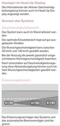

Bin doch noch fündig in der Bedienungsanleitung geworden:

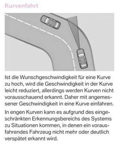

Der Tempomat arbeitet nur bis 140 km/h, wohl aus Sicherheitsüberlegungen heraus. Bei Autobahnabfahrten sollte man geflissentlich den Tempomat abschalten. Sonst fliegt man aus der Kurve.

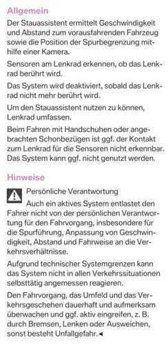

Der Stauassistent verlangt eine oder zwei Hände (?) am Lenkrad, um sicherzustellen, daß der Fahrer bei plötzlichen Situationsänderungen schnell reagieren zu können.
BMW schreibt auf seiner Website:
Die kamerabasierte Geschwindigkeitsregelung mit Stop&Go-Funktion hält in einem Geschwindigkeitsbereich von 0 bis 140 km/h die Wunschgeschwindigkeit und den Abstand zum Vordermann. Die Stop&Go-Funktion regelt die Geschwindigkeit sogar bis zum Stillstand und lässt das Fahrzeug nach kurzer Betätigung des Gaspedals wieder anfahren, z.B. im Kolonnenverkehr.
Quelle: http://www.bmw.com/.../driving_assistant.html#t=l
Wer also die GRA mit Stop&Go-Funktion geordert hat, kann nur bis 140 km/h regeln.

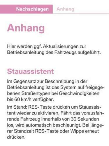

Es gibt von BMW eine Aktualisierung zum Stauassistenten: Der Grenzwert wurde aus Sicherheitsgründen auf 60 km/h gesenkt (s.a. BDA Seite 240).

Ich habe eine BA zum AT.
Da steht im Hauptteil, dass der Stauassi bis 40 km/h funktioniert
Im Anhang steht dann 60 km/h.
Die Geschwindigkeit wurde also erhöht.
Bei Funktionsvorraussetzungen steht:
Fahren auf freigegebenem Straßentyp. Die
Daten hierzu sind im Navigationssystem
hinterlegt. Freigegebene Straßentypen
sind Autobahnen oder autobahnähnliche
Straßen.
? Ausreichende Fahrspurbreite.
? Beidseitige Spurbegrenzung wird erkannt.
? Vorausfahrendes Fahrzeug wird erkannt.
? Geschwindigkeit unter 40 km/h.
? Beide Hände am Lenkradkranz.
? Ausreichender Kurvenradius.
? Fahren in der Mitte der Fahrspur.
Das erklärt auch, warum es nur in Verbindung mit Navi erhältlich ist.
