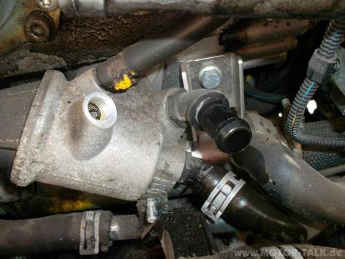

Ja würd ich sagen dass es das Thermostat ist.
Bei ebay gibts gebrauchte für ca. 50€ und der einbau??
Ich habs selber gewechselt, ist mit etwas Kfz Werkzeug machbar.
(Verlängerungen, Großer Stecknusskasten, Eigentlich E Torx oder ne gute Zange, Wasserpumpenzange, Drehmomentschlüssel für Schraube mit 25Nm)
Batterie abklemmen!
Kühlwasser am besten komplett ablassen!
Nach der Montage des neuen Thermostat Kühlmittel auffüllen (ich hab das alte genommen und neues dazu)
Den Kreislauf unbedingt entlüften und kontrolliert warm laufen lassen und ggf nachfüllen.

Thermostat ist gewechselt und es war definitiv defekt.
Es ist nicht normal, dass im Schiebebetrieb die Temperatur in Richtung der 70-75 Grad wandert.
Brauche auch beim morgendlichen Weg zur Arbeit nur noch die halbe Strecke bis das Thermostat beginnt zu öffnen und das ist zwischen 88 und 90 Grad.
Danach bleibt die Temperatur wie festgenagelt bei ca.87 Gad stehen egal welche Fahrbedingungen oder Aussentemperaturen vorliegen.
Die Temperatur geht im Stadtbetrieb etwas über die 90 Grad, bis der Lüfter dies wieder abregelt auf 87 Grad.
Für mich hat sich der Wechsel gelohnt, der Winter kann kommen...:-)))).
