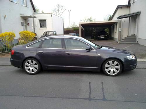

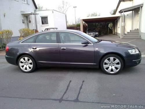

Hi...
also ich habe mir 40mm H&R Federn einbauen lassen und bin echt positiv überrascht, dachte der Wagen ist nach der Tieferlegung einiges härter und poltert mehr.
Aber das Poltern des Fahrwerks ist weniger geworden und der A6 ist mit den 40mm H&R Federn nicht zu hart.
Kann die H&R Federn weiterempfehlen, hier stimmen Tieferlegung und Fahrkomfort. Die Federn sind echt gut auf den A6 abgestimmt.
Habe die originalen Dämpfer drin gelassen, somit habe ich ABE und brauche nichts eintragen lassen.
Voher, Originalzustand
Mit 40mm H&R Federn
