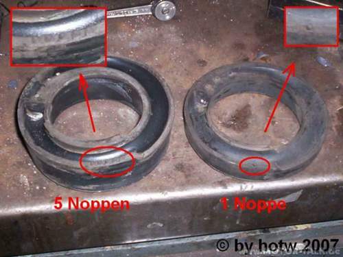

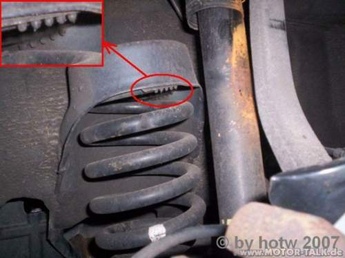

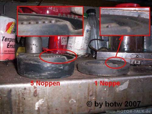

Wurde schon X Mal erklärt...
Man weiß erst mal nicht welche Gummis und welche Federn ab Werk verbaut sind. Ein Anbieter von Tieferlegungsfedern weiß das schon dreimal nicht. Jedes Auto hat abhängig von seinem Gewicht eine entsprechende Kombination aus Federn und Gummis. Das hat erst mal überhaupt nichts mit der Ausstattungslinie oder Motorisierung zu tun.
Wenn man also zufällig vorne die größten Gummis (5er) ab Werk montiert hat und dann die Kleinsten (1er) montiert, ergibt sich von min zu max an der Kotflügelkante eine Differenz von knapp 30mm! D.h. von der kleinsten Serienfeder mit den kleinsten Gummis bis zur größten Serienfeder mit den größten Gummis sind das mal eben locker 50mm also 5cm an der Kante!
Damit will ich sagen, daß man schon vom Standard her eine riesige Streuung hat. Und da hat man noch keine Tieferlegungsfedern verbaut! Wie kann man da "in einen Laden" gehen und sagen ich will Federn, damit mein Auto 30mm tiefer liegt wo alleine schon das weit in der Serienstreuung liegt. Das geht doch garnicht!
An den Gummis selbst sind es maximal 16mm Differenz! 5er = 21mm, 4er = 17mm, 3er = 13mm, 2er = 9mm, 1er = 5mm
