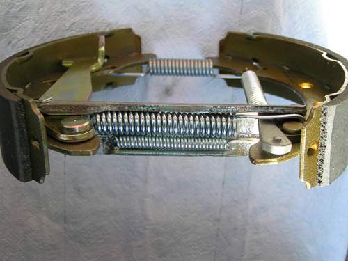

Bei meinem Golf 3 Bj 97 1.9Tdi mit Trommelbremse hab ich hinten keine Bremswirkung.
War auf dem Bremsenprüfstand und der Wert der Betriebsbremse hinten ist links und rechts gleich Null.
Der Wert der Handbremse ist ebenfalls gleich null. Man kann den Handbremshebel komplett hochziehen aber das Fahrzeug hällt nicht obwohl die Handbremse vorne am Hebel komplett auf Anschlag eingestellt wurde.
Die Betriebsbremse vorne hat ganz normale Werte, das Bremspedal fühlt sich normal an und es ist auch nichts undicht.
Was könnte hier nicht stimmen ?
Und kann ich so noch problemlos fahren ( Handbremse ist mir egal) also kann es gefährlich sein wenn auto nur vorne bremst dsss es mich drehen kann oder macht dass nichts da der Golf 3 ja serienmäsig hinten sowieso weniger bremst als vorne ?
Achja das Fahrzeug hat Abs also keinen bremskraftregler und das Bremssystem wurde auch schon richtig entlüftet ohne Auffälligkeiten.
Danke für antworten

Da können mehrere Ursachen in Frage kommen.
Zb.Radbremszylinder undicht,oder Nachstellmechanik festgegammelt.
Wie auch immer,um herauszufinden was da nicht stimmt
müssen die Bremstrommeln abgenommen werden.
Eine Arbeit die ein Fachmann durchführen sollte!

Undicht ist nichts, dass war auch erst meine Vermutung

Radbremszylinder festgegammelt vermutlich wegen überalterter Bremsflüssigkeit (Wasser) und Bremsbacken incl. Bremsbacke mit Handbremshebel festgegammelt.
Billig wirds nicht.

das müsste ja eig reichen oder brauch ich sonst noch etwas?
@sinepregen schrieb am 17. November 2015 um 19:04:29 Uhr:
Ja,Handbremsseile evtl.
