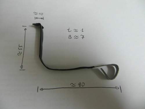

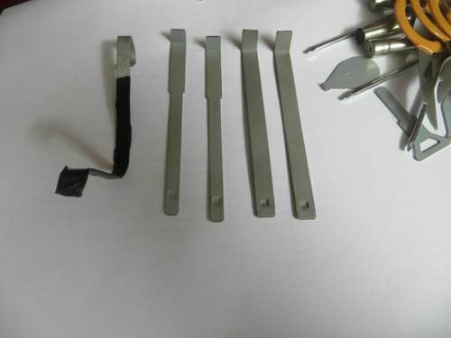

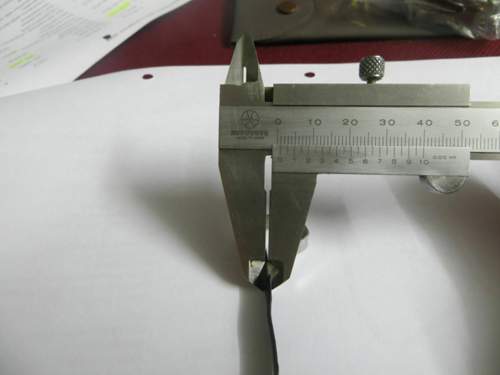

Servus,
hatte auch das Glück eine Woche lang einen "dreitürigen" Passat zu fahren.
Kindersicherung aktiv, Bowdenzug außen fest, bzw. ab. War suboptimal.
Habe ohne was abzumachen mit einem "Spezialwerkzeug" die Tür wieder aufbekommen. Siehe Bilder.
Hätte das Blech mit etwas mehr Isolierband umwickeln sollen, dann gäbe es keine Kratzer.
