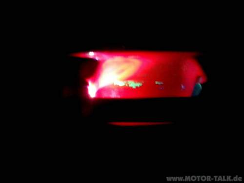

Hallo leute,
ihr kennt das bestimmt von BMW mit der Türgriffbeleuchtung außen wenn das Auto geöffnet wird.
Ich hätte es auch gern so das die griffmulde sozusagen ausgeleuchtet wird wie ich es anschließe weiß ich , aber hatt vielleicht einer eine Idee wo ich die Led platziere ?
Oder hatt das schonmal einer gemacht und vielleicht nen tipp?

Da der Griff ja nicht hol ist musst du nen Nut fräsen und dann links vom Griff nach innen gehen, dann kanst du smd´s am Griff in die Nut setzen und mit tranparenten 2 K-Kleber wieder verschließen. So hast du ne gute Lichtsreuerung wenn du das anschließend anraust undd der Griff ist wieder verschloßen.
Gruß Wester

Themenstarteram 21. Oktober 2014 um 17:28
Hab rote genommen weil schön zum roten passat passt.
Ich habe heute aber erst einen gemacht .
Die Bohrung habe ich an der seite mit dem Haken gemacht und die led dort reingeschoben die Leitungen plus minus habe ich innen an der Tür lang gelegt.
Da muss man nur drauf aufpassen das es die Scheibe nicht stört.
LG
Vwfahrer91

Themenstarteram 21. Oktober 2014 um 21:06
Nein das ganze ist an einen kasten angeschlossen da kannst 4 verbraucher anschließen und via fernbedienung anmachen .
In diesem Fall werde ich aber alle Vier leds nur auf einen Slot legen.
und bei der vekleidung unterm lenkrad schalter eingebaut von dem ich auch anschalten kann.
