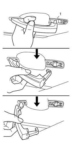

Ich möchte meinem "Dicken" die Türgriffe aussen vom Innovation, die mit der Chromeinlage spendieren.
Aber wie werden diese abgebaut??
Ich meine mal was gelesen zu haben, dass diese nur mit einer langen Schraube von der Seite aus befestigt sind und eben recht einfach zu tauschen wären.
Hat bitte jemand fundierte Info´s für mich, Abbau und Anbau, vielleicht mit kleinen Bildern?

Hi Olli
ist wie bei jedem Opel.
Tür auf, die runde Abdeckkappe auf der Innenseite lösen.
Türgriff bis zum Anschlag nach außen ziehen und gezogen halten. Jetzt die Schraube hinter der v.g. Abdeckkappe entgegen dem Uhrzeigersinn bis zum mechanischen Anschlag aufdrehen.
Jetzt den hinteren fixierten Teil des Griffes entnehmen (den kleinen also), dann den ganzen Griff nach hinten ziehen und abnehmen.
Montage in umgekehrter Reihenfolge. Fertig :)

Hmm, verstehe ich noch nicht so ganz.
Den hinteren Teil? Das ist der Griff selbst, oder nicht? Was ist denn mit dem Schloß in der Fahrertür??

Au ja... Bitte weiter so...
Ein Bild sagt mehr.....
Bild-1
Noch eins
Bild-2

Nummer 3
Bild-3
Themenstarteram 6. Juni 2011 um 19:18
Jau!! Für "Dumme", also für mich!!
Bitte weiter so mit den Bildern!!
Vielen Dank!!!!!!
Bild 4
Bild-4
Das war's.Einbau dann in umgekehrter Reihenfolge.
