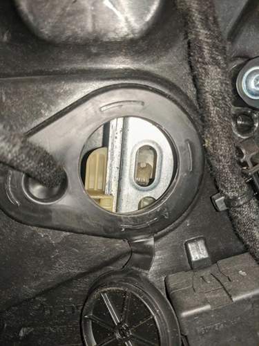

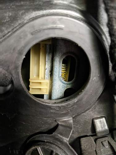

Ich würde hier noch einmal einhaken wollen!
Hat irgend jemand ein Foto von den Clips, mit denen das Fenster gehalten wird?
Soll sich das Fenster tatsächlich oben befinden, wenn ich die Clips lösen will?
Wenn Du die Innenverkleidung weg hast, kannst Du auf den Hebenmechanismus des Fensters schauen. Ich glaube, ich das das Fenster nicht ganz oben gehabt, denn einer muss die Klammer drücken (recht kräftig, mit Angst vor dem Brechen) und der andere muss dann die Scheibe nach oben "ziehen".
Bemerkung: Die Beschreibung im VIDA hat bei mir auf die hinteren Türen NICHT zugetroffen; im VIDA scheint (wenn überhaupt) nur die vordere Türe beschrieben zu sein; ergo hat bei mir auch das Bild VIDA vs. Realität nicht übereingestimmt.
