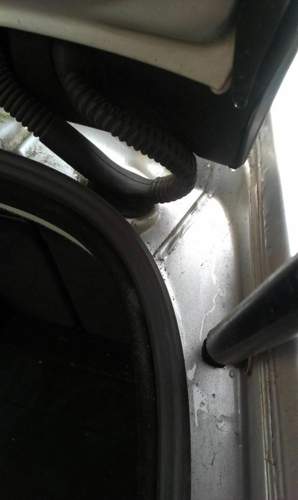

Hallo
Du müßtest an den Kabelbaum hinten rechts irgendwie rankommen, vielleicht der Wellschlauch zur Heckklappe. Dann auf den braun-roten Kabel 12V drauf geben, das löst die Öffnung der Scheibe aus ;-)
Gruß Stormy

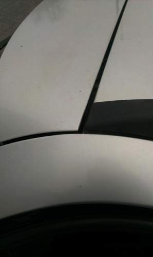

Mir hat mal ein ADAC Mann mit einem Balon die Heckklappe oben etwas weggedrückt, hat dann den Wellschlauch aus dem Blech gelöst, das Kabel braun-rot geangelt, mit einer Art Nadel angestochen und mit einer Batterie 12V drauf gegeben. Dann macht es "Klack" und die Verriegelung der Heckscheibe springt auf.
So kam ich wieder an mein Schlüssel, der im Kofferraum lag ;-)
