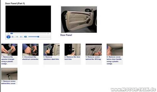

ich glaube ich habe jetzt den Grund für die lauten Windgeräusche an meiner Fahrertür gefunden.
Eine Türverkleidung scheint nicht richtig eingerastet oder montiert zu sein.
Schaut euch mal den Spalt zwischen Scheibe und Verkleidung an, den habe ich auf der Beifahrerseite nicht.
Kann mir jemand eine Ausbauanleitung und/oder Bilder der Türverkleidung zusenden?

Habe nur etwas in schlechter Qualität gefunden: http://www.motor-talk.de/.../...-anleitung-einbau-ausbau-t1944845.html
Wer suchet, der findet: Remove/install front door lining
am 6. Februar 2013 um 3:42
Hi, von dem Foto aus gehend sieht das normal aus. Kann aber auch sein das das wenn du das foto von links daneben haelts anders aussieht.
Link
Anleitung hast du ja schon in schlechter Qualitaet. Reicht aber voll aus. Hab die auch genommen.
Spiegeldreieck vorsichtig abziehen.
Im groben einfach alle Schrauben ausschrauben. Die hinter dem SRS-Schild. Die unter dem Griff. Die am silbernen Tuerblech.
Dann unten mit einem Holzkeil die Verkleidung abhebeln. Ist da nur mit clips fest.

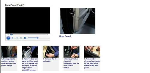

Dann hast du die schon halb ab. In der mitte ist die eingehangen, dewegen unten nur so 10cm wegziehen von der tuer und dann nach oben. Oben an der Fensterleise ist die in einer Nut drin. Durch dem hochziehen geht die da raus und auch automatisch aus der Aufhaengung in der Mitte.
Beim ersten mal geht das sehr schwer.
Dann hast du sie in der Hand. :D Sind noch die kabel dran und der Seilzug vom Tuergrif. Das ist selbsterklaerend.
Aber wie gesagt die ist oben in einer Nut drin und bei dir auch, so wie es auf dem Bild aussieht.
Wenn Du die Verkleidung später wieder dran machts solltest Du nur genau darauf achten, daß sie 100 % in der richtigen Position sitzt bevor Du anfägst sie fest zu drücken. Sonst sind die kleinen Platikzapfen ruck zuck im Eimer ... ;-)
