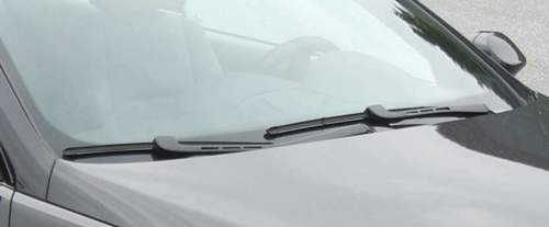

Wann genau die Wischarme umgestellt wurden, kann ich leider nicht sagen, meiner ist von 2011.
Bie den alten kommt der Arm quasi von vorne und bei den neuen von oben. Die stehen dann im Wind und erzeugen etwas Windgeräusche.
Die alten Spiegel bringen sehr viel, wenn es um die Reduzierung der Windgeräusche geht, aber ob es rechtlich ok ist, kann ich nicht sagen. Die Vergrößerung kam durch eine neue EU Richtlinie, kann also für den LCI rechtlich vorgeschrieben sein. Musst Du selbst entscheiden. Und wenn Du gebrauchte Spiegel kaufst, darauf achten, dass die Variante gleich ist. Elektrochrom und Anklappfunktion haben 3 Pins, die Standard 5 Pins. Ansonsten Plug&Play.
Wischerarmvfl
Wischerarmlci
