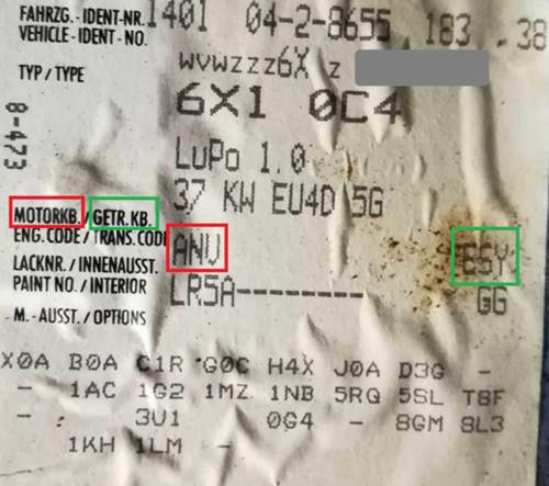

Moin, ich heiß Ralph, geht nicht um mich, geht um meinen Kumpel. Wir wollen in einen 1.0 Liter Lupo einen 1.4 Liter Seat Motor reinschmeissen. Bevor wir den Motor reinschmeissen erneuern wir die Wasserpumpe und den Zahnriemen.
Jetzt die Frage: Wir haben den 1.4 Liter Motor drehen lassen, -vor dem Einbau-, die Keilriemenscheibe dreht im Uhrzeigersinn. Ich würde die Keilriemenscheibe mit einem Linksgewinde befestigen. Logisch. Ein Kumpel sagt, nein, normales Rechtsgewinde, und die Zentralschraube wird mit Loctite gesichert, weiß das jemand?
Rechts oder Linksgewinde. Vielen Dank Ralph.

Welcher 1.4 Liter Seat Motor ist gemeint (Motorkennbuchstaben) ?
Der 16V aus dem Arosa ?
Davon abgesehen kenne ich keine dort verbaute Zentralschraube mit Linksgewinde.
