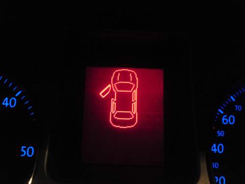

Hallo Passat-Gemeinde,
ich habe schon viel recherchiert und gelesen, aber einige Fragen sind doch noch offen geblieben...
Ich würde gerne mein rotes Kombiinstrument auf das weisse oder farbige umbauen.
Später möchte ich dann auch das Steuergerät für die Freisprecheinrichtung austuschen, so dass rSAP und HFP funktionieren.
Auch die Klimabedieneinheit soll ggf. auf die neue umgebaut werden.
Das Lenkrad (mit den 8 Tasten) möchte ich gerne behalten.
Bisher habe ich (lt. ETKA) ein 3C0 920 871 E(X) Z02 drinne (FGST WVWZZZ3CZ8E218XXX).
Nun stehen mehrere Kombiinstrumente zur Auswahl:
3C0 920 871 T
3C0 920 872 B
3C0 920 872 G
Was ist der Unterschied zwischen den drei Typen?
Welches ist das richtige für mein Fahrzeug (und die zukünftigen Umbauten)?

Im Prinzip gehen alle drei KI, die unterscheiden sich nur durch die interne Software und es gibt geringfügige Unterschiede bei den Darstellungen inder MFA
3C0 920 871 T KW45/2008-KW22/2009 (MJ2009)
MFA Fahrzeugsymbol nur Umrisse, fehlende Sonderzeichen bei PFSE-UMTS
3C0 920 872 B KW22/2009-KW45/2009 (MJ2010)
MFA Fahrzeugsymbol jetzt Limo oder Variant, fehlende Sonderzeichen bei PFSE-UMTS
3C0 920 872 G KW45/2009-Ende (MJ2010)
Sonderzeichen bei PFSE-UMTS jetzt alle da
Wenn du also eine Premium FSE-UMTS nachrüsten willst solltest du ein Index G nehmen, da sonst die Symbole nicht richtig dargestellt werden.

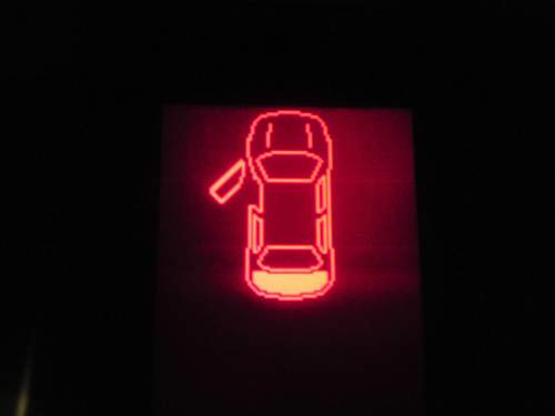

Warum nimmst du nicht gleich ein 3C8 920 880 G, das ist das KI vom Passat CC mit Premium-MFA, da stimmt auch die Anzeige mit der PFSE, nur als Symbol hast du halt einen Passat CC in der MFA, aber das stört nicht. Die meisten Umrüster sind so wie ich auch diesen Weg gegangen.

Ja die symbolische Darstellung des Fahrzeugumrisses bei geöffneten Türen. Da siehst du halt statt der Variant-Heckklappe die Klappe des CC, aber das stört überhaupt nicht. Geöffnete Türen und Kofferaumklappe werden ja trotzdem immer "Rot" dargestellt und die Anzahl der Türen ist ja gleich.

Im Prinzip geht auch das 3AA... aber das Licht&Sicht, sowie das Komfort-Menü gehen dann nciht mehr und als Fahrzeugsymbol hast du dann den B7.
Ich hatte auch erst bedenken wegen dem CC-KI, aber die freundliche Hilfe hier im Forum von den Usern Konrad3C und Funzel, bei dem ich das KI live sehen konnte haben mich überzeugt. Das falsche Fahrzeugssymbol und die Tachoanzeige bis 280km/h stören überhaupt nicht, dafür hast du den Tachotestmodus bei Zündung ein und die schöne Premium-MFA. Leute die das bei mir sehen sind immer wieder begeistert.
