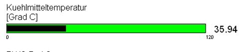

ich war grade in meiner Mittagspause in der Karre gesessen und hab alle 10 Minuten ein Screenshot bei laufender Standheizung gemacht.
Ich glaube das beantwortet dann auch deine Frage, wo ich gemessen habe.
Falls ich falsch gemessen habe, lass es mich bitte wissen. Ich würde ja gerne etwas professioneller mit DIS messen, finde aber die VM-Version nicht. Von daher muss INPA herhalten. :)
10minuten
20minuten
30minuten
Ich find INPA wesentlich flexibler und umfangreicher als DIS, und "professioneller" wirst Du mit DIS nicht messen können, Alle Programme machen genau den gleichen Job ;)
Zum Thema: Dein Kühlwasser ist zu kalt, definitiv! Ich glaube nach dem was Du jetzt beschrieben hast auch nicht mehr an ein Problem mit der Umwälzpumpe. Normal ist das das Kühlwasser (in der SH gemessen) nach spätestens 10 Minuten ca. 70°C erreicht und dann das erste Mal die Leistung reduziert wird. Das sollte auch bei 0°C Aussentemperatur der Fall sein. Hast Du mal in INPA kontrolliert ob die Standheizung überhaupt in Volllast geht?
Entweder der Brenner arbeitet nicht mit voller Leistung, oder -das ist das was ich jetzt mal vermute- Dein Umschaltventil ist nicht i.O, d.h. es trennt die beiden Teilkreisläufe nicht und somit wird der Motorkreislauf mit erwärmt, die Wassermenge ist dann ca. 3x so viel wie vorgesehen, da reichen ggf. 5kW nicht mehr.

Die Motortemperatur war die gleiche wie die Kühlwassertemperatur bei meinem mittäglichem Testlauf.
Ich würde sagen da hast Du die Ursache für Dein Problem! Die Abtrennung des Innenraum-Kreislaufes erfolgt nicht. Das Ventil sitzt im Radkasten VL (wo auch die Pumpe sitzt), quasi genau hinter dem Federbein. Ist ein Ventil mit drei Wasseranschlüssen und einem Stecker. Du kannst das Ventil mit Tool32 ansteuern, man müsste ein deutliches mechanisches Klacken hören (1x pro Ansteuerung).
