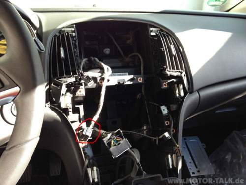

So, nun schreibe ich euch mal kurz, was man alles beachten sollte, beim Navi Umbau: :D
Ich habe zuerst die Sicherungen 4, 5 und 6 entfernt, Sicherungskasten ist links unterm Lenkrad hinter dem kleinen Fach.
Mittelkonsolenfach unten ausgebaut, Schaltknüppel abgenommen und dann die Radioblende entfernt.
Um das Radiobedienelement abzuschrauben, braucht man einen 7mm Steckschlüssel; dann alle Kabel vorsichtig abziehen.
Das „alte“ CD400 Display vorsichtig lösen und rausnehmen, ebenfalls die Stecker vorsichtig abstecken.
Den GPS Empfänger habe ich aus dem Centerspeaker ausgeführt, sieht sauber aus und ist einfach zu bewerkstelligen.
Dann das Kabel für das neue Display von oben nach unten zu der Headunit verlegen und anschließen.
Quardlock Stecker (ist der große schwarze Quadratische) mit dem Autoanschluss verbinden, alle Verbindungskabel die man braucht mit dem Radio verbinden, wobei man den USB Anschluss, wenn man das USB Upgrade im Opel Konfigurator angekreuzt hat, mit dem China Navi weiterverwenden kann, Kabel liegt ja bei!
Genau so verhält es sich mit dem AUX Anschluss.
Den Zusatzlautsprecher muss man mit dem CANBUS Stecker „Dooralam“ verbinden, sonst kommt von den PDC´s und Blinker kein Ton. Irrgentwie nicht eindeutig, aber es funktioniert so.:confused:
Den Speaker hab ich unter´s Radio geklebt, er ist immer noch laut genug.

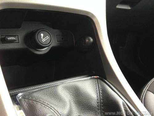

Das Zusatzmicro habe ich in´s Mittelfach, rechts befestigt.
Wichtig ist noch, den linken oberen Stecker vom Display mit dem schwarzen Stecker, der vom CANBUS Modul kommt zu verbinden, da sonst das Bedienteil nicht funktioniert!
Das iPod und 3G USB Kabel habe ich links in´s Minifach verlegt, da ich es eher selten gebrauchen werde.
Das Handschuhfach musste ich nicht ausbauen, da ich überall rankam.
Als letzten schritt alles wieder zusammenbauen und Testen.
Vor dem ersten Navigationsstart muss man noch den Pfad zur Software angeben, sonst funzt die Navigation nicht!
Alle Funktionen habe ich noch mit ausprobiert, kommt aber noch! :)
Wichtig:
Ein „entheiraten“ des CD400 ist nicht notwendig, Fehler werden nach dem Umbau nicht angezeigt, ob welche da sind weiß ich nicht, interessiert mich aber auch nicht, da alles geht, wie es soll!
PS: Verkaufen würde ich das CD400 nicht, wer weiß, wie lange das China Navi hält, so kann man wenigstens alles wieder zurück bauen! :D
LG,
Andi

noch ein paar Bilder vom erlegten Astra :D
