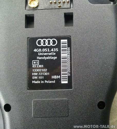

Habe mir die universelle Handyablage von Audi für die bluetoothvorbereitung in der Mittelarmlehne geholt (90 EUR). Leider hat man keine Möglichkeit zu checken, ob das Teil empfangstechnisch was bringt.
Hat jemand das Teil im Einsatz und kann berichten, ob sich die Empfangsbalken im MMI verändern sobald einen Handy draufgelegt wird? Bei mir bleiben die Balken gleich, egal obs draufliegt oder nicht.
Habe die Befürchtung dass das Teil defekt ist.

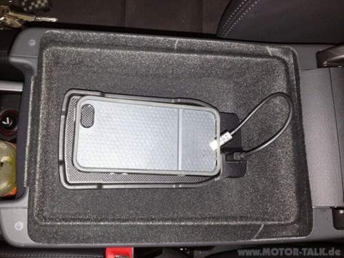

So, wie versprochen hier die Bilder.
Es empfiehlt sich, für die Ablage noch eine Stück Antirutschmatte, sonst sind die Geräusche des hin- und herrutschenden Handys störend. Habe bisher mit der Rutschmatte keine Probleme festgestellt für die Übertragung der Antennensignale.
Gruß Driver58

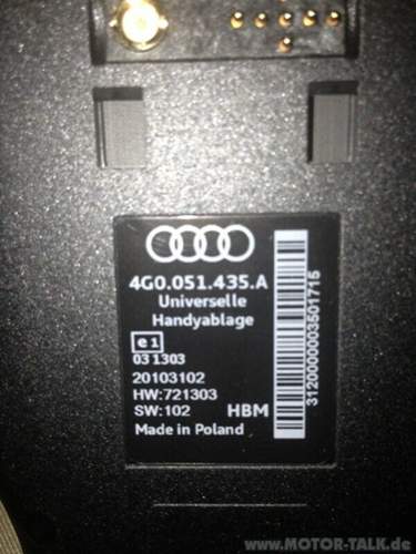

Artnr: 4G0051435 (dürfte für alle Vorbereitungen gleich sein)
UPE 90 Euro

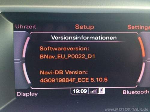

Habe Heute auch mal etwas mit der universellen Handyablage rumgespielt. Hab mir das Teil letzte Woche vom "Freundlichen" geholt und einfach mal drauf gesteckt. Hab mich dann gewundert, warum da kein Stom zum Laden am Handy(HTC) ankam. Nachdem ich bisher nicht dazukam hab ich mir die ganze Sache dann Heute Nachmittag mal genauer angeschaut.
Nachdem ich in der ganzen Programmierung fuer das Telefon und das MMI nichts gefunden habe, wo man eine Handykonsole anmelden koennte, war ich eigentlich fast so weit aufzugeben.
Gut, nachdem der Laptop schon mal am Auto steckt, hab ich schnell noch die Batterieanzeige wieder sichtbar gemacht(war seit dem letzten Update verschwunden). Natuerlich wie es sich gehoert - Neustart MMI und siehe da, mein Handy wird ueber das USB Kabel geladen und wenn das Handy auf der Konsole liegt ploetzlich alle Balken.
Koennte ja mal einer irgend wo in die Anleitung rein schreiben, dass ein MMI Reset gemacht werden muss, wenn vorher noch keine Konsole verbaut war.
Hab dann gleich mal etwas getestet und da, wo das Handy sonst fast nie Empfang hatte habe ich auf Einmal mindestens zwei Balken.
Scheint also doch was zu bringen.

Die Ablage kommt in die Mittelarmlehne statt der Telefonanschlußhalterung (wird genauso eingeklipst) und zum Verbinden mit dem Handy gibt es telefonabhänige Anschlußkabel (Spiralkabel), die mittels USB an der Telefonablage angeschlossen werden.
Die Kontakte in der Armlehne sind die Verbindung zur Ablage mit dem dazugehörigen Anschlußkabel.
Wenn ich daran denke, mache ich morgen mal ein Bild und lade es hoch.

BT Verbindung bleibt, Antennestrahlung wird induktiv ausgekoppelt. Handy wird über Anschluss der Ablage geladen. Ansonsten also ob Du das Handy in der Hosentasche hast.
