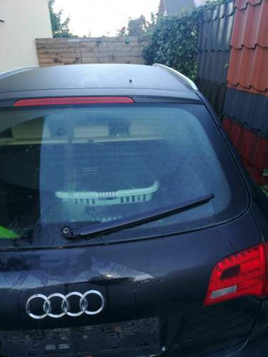

Hallo liebe Motor-Talk Gemeinde,
seit einer Woche plagt mich folgendes Problem.
Auf dem Weg zur Arbeit hatte es geregnet und ich habe den Heckscheibenwischer aktiviert, was ja legitim ist.
Nach einer bestimmten Zeit blieb dieser einfach stehen (zwischen halbem/dreiviertel Wischeweg) und egal was ich unternahm, er bewegte sich nicht. Weitere Minuten wischte er weiter, obwohl die Hebelstellung auf "Off" stand. Ich hab es als temp. Störung angesehen und wollte die nächsten Tage abwarten.
Nächsten Früh ging der Spaß weiter, der Wischer wischte immer weiter obwohl, er auf "Off" gestellt war. Die Intervalle sprangen zwischen normal wischen, sprühwasser wegwischen und er macht ne pause. Die Länge der einzelnen Intervalle waren nicht gleich. Ich konnte lediglich, wenn er gewischt hat, manuell sprühen, dann hat er wie er soll gewischt und kurz eine pause gemacht. Er fing aber immer wieder von allein an obwohl die Stellung wieder auf "Off" war.
Ich hatte auch für einen Tag die Sicherung (15A Slot 49) entfernt und dann heut erneut geguckt wie er sich verhält.
Kann mir jemand helfen? bzw. sagen was ich am besten machen kann (neu anlernen, Steuergeräteinstellung prüfen, Sicherung wechseln...)

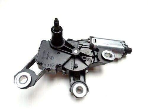

Hatte ich vor etwa 14 Tagen auch. Der Wischermotor ist hinüber. Das Wischwasser wird durch eine Kunststoffkanüle durch den Wischermotor nach aussen zur Düse transportiert. Diese wird über die Jahre brüchig und das Wischwasser läuft in den Motor bzw. nach innen in die Verkleidung. Da im Motor auch die Wischsteuerung sitzt, fängt die meist zuerst an zu spinnen - unkontrolliertes Wischen ist die Folge.

Du könntest die Verkleidung hinten abnehmen und dir den Wischermotor ansehen.
Wenn da braune Suppe raus kommt oder der Rand des Motors danach aussieht dann ist es wie beschrieben.
Hier habe ich ganz nette Bilder gepostet, wie die Sauerei aussehen kann. Der Thread ansich hilft dir bestimmt auch schon weiter.
Habe für einen neuen Motor inkl. Einbau 170 EUR in einer freien Werkstatt bezahlt, wobei der Motor bei 100 EUR liegt.

Es liegt zumindest sehr nahe das es der Motor ist. So fängt das Ganze an bis er dann irgendwo stehen bleibt und gar nicht mehr läuft. Das Wischwasserrohr läuft direkt durch die Mechanik, korrodiert, und dann läuft das Wasser in die Elektronik und lässt die Mechanik gammeln. Wenn man in der A4 8E Rubrik nach dem Thema sucht, findet man Bilder von mir die ich vom zerlegten Wischermotor gemacht habe nachdem ich einen neuen verbaut hatte. Das Problem gibts nicht nur beim 4F, es ist glaube ich sogar der gleiche Motor verbaut.
