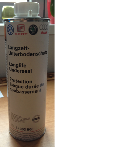

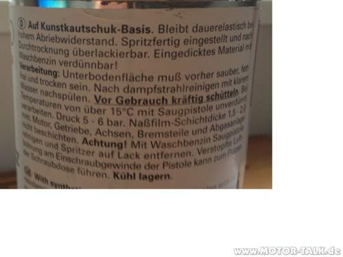

Also weiß jemand aus welchem "Material" der Unterbodenschutz ab Werk ist? Bitumenmischung oder Kautschuk?
Ok, grad mit der Audiwerkstatt telefoniert! Man kann dort auch den "Lanzeitunterbodenschutz", welcher ab Werk drauf ist, beziehen.
Falls es jemand irgendwann interessieren sollte:
Bezeichnung: Langzeitunterbodenschutz
Nr.: D0003500
Ist eine Kartusche für nen Airbrush - was mir aber wuarscht ist denn auch das werde ich pinseln :)
Kannst du vielleicht ein Foto der Dose oder Beschreibung hochladen? Mich würde das Material interessieren.
