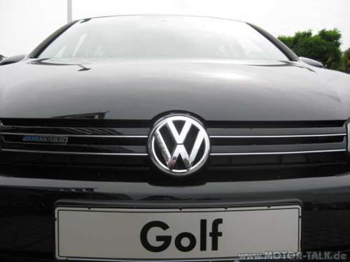

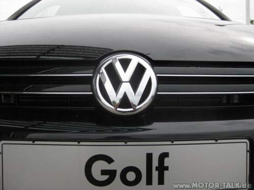

Die Liste ist richtig. Habe selbst den BM und bin einen neuen BMT probegefahren. Der BMT hat definitiv nicht die längere Übersetzung (die Normalübersetzung beim 1.6 TDI ist bereits sehr lang, das wird wahrscheinlich gerne mit der noch längeren Übersetzung des BM verwechselt) und auch nicht den geschlossenen Kühlergrill. Die Tieferlegung gab's angeblich bei den alten BMT-Modellen, die aktuellen haben sie nicht.
Rein äußerlich ist ein BMT vom Normalmodell nur durch das Logo am Heck zu unterscheiden, der BM sieht dagegen durch seine Tieferlegung, die anderen Front- und Seitenschweller und den Heckspoiler deutlich anders aus.
