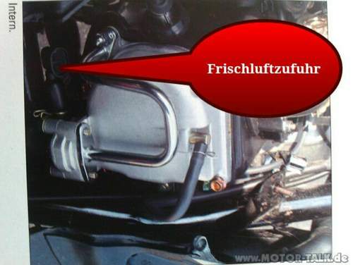

Also mein kallio hat sowas, ich weiß aber nicht ob das nun ARF oder SLS ist.
Vom Auspuffkrümmer geht ziemlich im rechten Winkel ein Rohr ab auf dem ein Schlauch befestigt ist. (Bild 001)
Der Schlauch geht oberhalb vom Motor nach hinten (Bild 002) und geht in der Nähe der Batterie in so einen Alu-Kasten (Bild 003 u. 004)
Was ist das nun ? Im Werkstatthandbuch ist mir noch nichts untergekommen. (habe allerdings auch noch nicht danach gesucht )

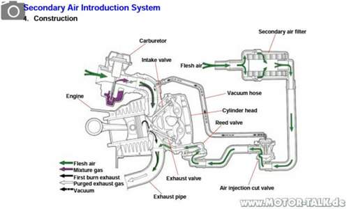

Mit freundlicher Genehmigung von "bbbbbbbbbbbb" füge ich eine Zeichnung/Skizze als Ausgangsbasis hier ein.
Die Abgrenzung eines SLS zum AGR muß im Rollerforum nicht zwingend abgehandelt werden, weil meines Wissens kein Rollermotor eine externe Abgasrückführung besitzt.
Eine externe Abgasrückführung würde bedeuten, dass verbranntes Gemisch z.B. am Krümmer oder sogar direkt im Auslaßkanal durch ein Abgasrückführungsventil (AGR-Ventil) abgezweigt wird und über den Einlaßkanal zusammen mit Frischgas wieder in den Brennraum gelangt. Demgegenüber ist eine interne Abgasrückführung ohne AGR-Ventil prinzipiell jederzeit möglich – man denke bspw. an einen klassischen Zweitaktmotor, der in bestimmten Last-/Drehzahlbereichen auch Altgas im Brennraum hat.
Zuerst keine Ahnung. Aber was mich dann ja noch interessieren würde, ob aus dem Alu Kasten dann eine Verbindung weiter geht oder es dort endet.

Also ist der "Alukasten" am Ende des Schlauches so ein Ventil wie auf der Zeichnung und bewirkt dass da noch zusätzlich Frischluft in den Auspuff kommt um das Euro 2 zu erreichen ?

...und ob von dem "Alukasten" noch Schläuche abgehen weiß ich nicht, (denke nein) auf den Bildern, das erste ist von oben, das zweite von unten, ist nichts zu erkennen. Wenn ich den kallio wieder mal "aufmache" werde ich nochmal genau nachsehen, aber das kann dauern !

Richtig wölfle ,das ist ein Ventil nach dem Flatterprinzip ,es lässt Frischluft in Auspuffrichtung durch ,Abgase in entgegengesetzter Richtung nicht.
Wie beim 2T die Einlassmembran.
Auf der Skizze ist ein Ventil das eben noch durch Unterdruck gesteuert wird,ist die Drehzahl niedrig (Unterdruck hoch)wird das Ventil geöffnet.
