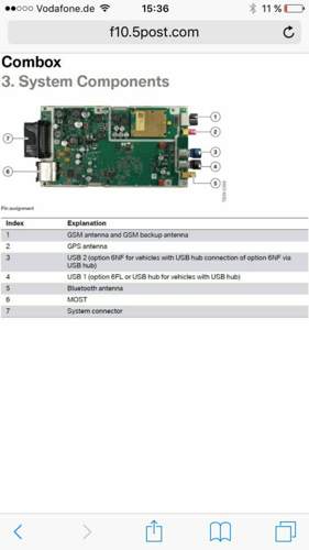

So, habe mir nun die beiden Teile besorgt.
Leider passt wohl das Kabel 6111 9215854 nicht wirklich auf meine Konfiguration. Das USB Kabel nennt sich laut BMW "HSD Leitung" und ist 2,27m lang, hat einen weißen und einen beigen um je 90 Grad gewinkelten Stecker mit unterschiedlicher Steckercodierung = "Passform". (Siehe Foto)
Der weiße Stecker passt in die USB/AUX IN Buchse. Wenn ich es richtig sehe, ist der blaue Anschluss an meiner Combox für USB SA 6NF (USB Mittelarmlehne) und der schwarze für USB SA 6FL (Snap In Adapter).
Ein scharfer Blick auf den beigen Anschluss am Kabel verrät mir, dass ich diesen Stecker sicher nicht in die blaue Buchse der Combox stecken kann. Außerdem scheinen mir 2,27m relativ kurz von Kofferraum bis Mittelarmlehne.
Ich werde das Kabel daher wohl umtauschen müssen. Kann mir jemand sagen, welches Kabel ich nun benötige?

Inzwischen habe ich oben genanntes Kabel gekauft
>Ebay<und an die Combox angeschlossen. Passt soweit. Jetzt geht es ans codieren.
Für 6FL = USB in Mittelkonsole muss ich laut Foren-Recherche:
- im FA die SA 6FL hinzufügen und ins Fahrzeug schreiben (FA edit nach Anleitung http://codingf10.com/how-to-edit-vo-fa-step-by-step-guide/) -> dies habe ich als Trockenübung (offline) bereits hinbekommen.
- In den Modulen Combox und Head Unit muss 6FL codiert werden -> hier bräuchte ich Unterstützung. Wer kann mir sagen, welchen Wert in welchem Modul ich in E-Sys genau ändern muss?
