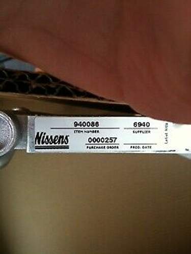

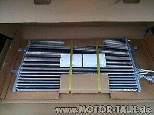

Hab mich heute am Feiertag mal drangemacht den Kondensator zu tauschen.
Kondensator hab ich nach langem hin und her mit unserem Großhändler gestern geliefert bekommen.

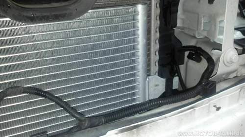

Also mich heute an die Arbeit gemacht. Mein englisches Haynes Reparatur-Handbuch war schon ne echte Hilfe beim abmontieren der Stoßstange, so hab ich z.B. erfahren das man die Klipse der Stoßstange unter der Motorhaube durch drücken auf den mittleren Knopf "entriegeln" kann und somit auch wieder weiterverwenden kann. Fand ich schon mal toll. Nach dem lösen der verschiedensten Schrauben hatte ich auch dann die Stoßstange ab. Dann mal weiter geschaut und wie schon vorher beschrieben muß der Ladeluftkühler raus, was ansich keine große Sache ist. Aber ich war ja vorgewarnt von wegen zwei Schrauben die sich in Stoßstangenhöhe hinter dem Metallträger sitzen und die Luftführung des LLK an den Wasserkühler halten. Die Torx-Nuß hab ich draufbekommen, aber keine Knarre. Also nach einem Moment Überlegung hab ich dann die Torx-Nuß in ne Grip-Zange geklemmt und dann Stück für Stück die Schrauben gelöst. Hat sogar recht gut und schnell so funktioniert. Schläuche vom LLK ab und komplett mit der Luftführung nach unten rausgezogen.
Nun lag mein Klimakondensator frei. Anschlüsse schnell abgeschraubt, Es hat nur noch kaum wahrnehmbar gezischt, also war auch nix mehr drin, an den unteren Haltern den Kondensator entriegelt und leicht nach oben raus aus den Plastikhaltern am Wasserkühler rausgehoben und dann auch nach unten rausgenommen. Ging völlig problemlos und man brauch auch keine Bühne oder so, funktioniert alles problemlos.
Dann den alten neben den neuen gehalten alles ok, Stehbolzen der alten Anschlüsse auf den neuen umgeschraubt, einen Halter auch noch und dann wieder eingeführt. Passte sofort und rastete auch leicht ein. Eine Stunde war bis dahin vergangen und ich dachte noch das ich verdammt gut in der Zeit liege. Doch dann kam das böse Erwachen.....

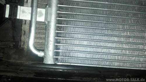

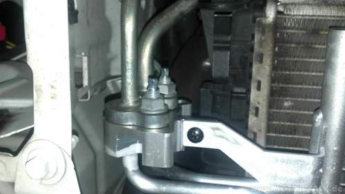

Wollte die Anschlüsse draufdrehen und versuchte nun die hintere Leitung auf Stehbolzen zu schieben. Keine Chance. Es sah so aus als wenn die Bohrung im Kondesator weiter weg als es die Leitung hergibt. Dann die vordere Leitung probiert - genau dasselbe.... Also dacht ich mir, da ja wenig Platz ist und es sich vielleicht verkantet, nimm die Stehbolzen raus, drück dann die Leitungen rein und schraub erst dann alles zusammen....
Tja doch auch das funktionierte nicht, denn die hintere Leitung würde von der Bohrung her passen, aber die Bohrung des neuen Kondensators ist nicht tief genug, also rastet die Leitung auch nicht ein.
Bei der vorderen Leitung ist die Bohrung auch nicht tief genug, hinzu kommt noch das die Bohrung rd. 16mm ist, die Leitung aber nur 14mm hat....
Ich hätte kotz.. können... Also Kondensator wieder raus. Erst jetzt hab ich gesehen das es wirklich so ist das diese Aluaufnahme mit den beiden Bohrungen beim neuen Kondensator wenige Millimeter niedriger ist als beim alten, ebenso die Bohrungen um wenige Millimeter anders sind....
Dafür könnte ich die Penner in der Industrie hassen... Warum muß man in laufender Serie die Anschlüsse ändern, da steckt doch willkür dahinter - oder nicht?! Ich zumindest hab keinen plausiblen Grund dafür gefunden.
