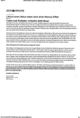

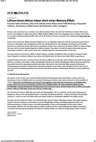

Danke für die ausführliche Info. Hier am Büro lade ich aus dem Solarkreis mit 13 Kwh zu Hause am Stromnetz über Nacht mit 6 Kwh. Eine Volladung des leeren Akkus dauert mit 13 Kwh etwa 3,5 bis 4 Stunden und mit 6 Kwh etwa 7bis 8 Stunden. Am Büro sind die Ladezeiten mit 6 oder 8 Kwh zu kurz um entsprechende Reichweiten in akzeptablen Zeiträumen zu erreichen. Ausserdem lade ich aus dem Solarkreis am Büro mit 18 Cent und an der häuslichen Station mit 25 Cent. Hört sich zwar kleinlich an aber hier denke ich auch an die Umwelt ( Solarstrom ). Daher versuche ich die häusliche Ladastation immer mit einem möglichst vollen Akku zu erreichen.
Zu dem Memory-Effekt fand ich einen interessanten Artikel in Zeit Online. Quelle Golem.de von Jens Ihlenfeld . Hänge den Artikel mal dran. Für Batterieexperten vieleicht von Interesse.
