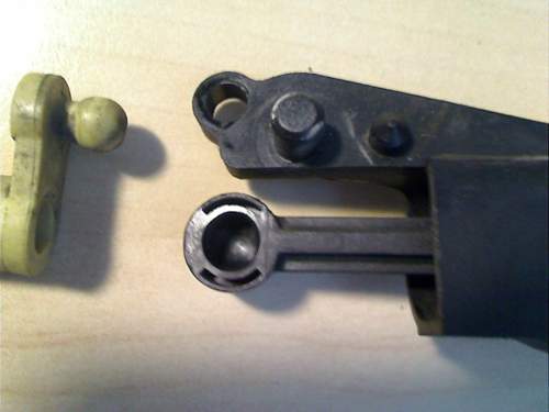

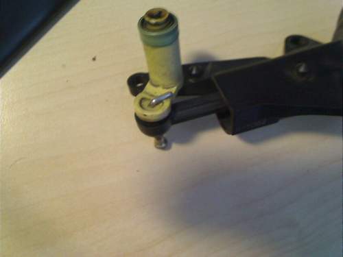

Die Stange an meinem Mondeo ist ab und macht die Klappen nicht zu/ auf. Wie wird diese befestigt? Ist da ein Ring oder was? Kann man diese Stange befestigen ohne das Ganze auszubauen?
27 Antworten
Die Betätigung ist auf den Kugelkopf gedrückt. Leiert sie aus, hält sie nicht mehr. Die Unterdruckdose mit dem Kugelhebel gibt es nicht einzeln.
Du könntest durch die Pfanne ein loch bohren und eine Schraube in den Kugelkopf schrauben.

die bleibt nicht mehr auf dem Kugelkopf:-(. Über das Bohren habe ich mir auch Gedanken gemacht. Aber man kommt da garnicht dran.

Also, mit der Drosselklappe und LLR bin ich soweit fertig. Die beiden waren nicht gerade schön sauber. Die Bilder füge ich zu. Jetzt sind aber sauberer und das Auto springt sofort an.
Die Stange habe ich auch befestigt- soweit gut. Schuld an dem, dass der Motor nich sofort anspringen wollte, waren die DK und LLR.
Jetzt zum Negativ. Nach dem ich die Wirbelklappen wieder angeschlossen habe, habe ich auch sofort verstanden, dass diese hin sind . Ich habe auch ein Video aufgenommen, aber leider ohne Sound. Aber ist eindeutig- die Klappen sind kaputt. Ich habe wieder abgemacht und gut so.
Dadrinne gab es auch viel Schlamm(letztes Foto)

Meine haben auch geklappert, sogar die Welle war gebrochen, hier auch mit Audio Datei
