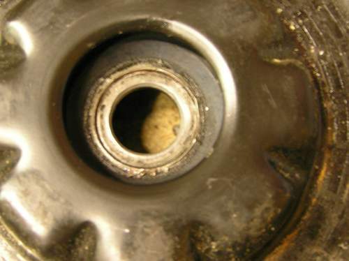

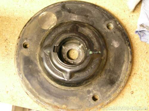

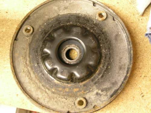

Domlager wurden bei mir auch schon getauscht, wobei ich das auf das Fahrwerk/Radkombi schiebe mit der geringen und harten Reifenflanke (kannte ich auch von Kadett (ich weiß, kein vergleich) bei dem ich in 285tkm insg. 4 sätze brauchte). der Querlenker vorne rechts wurde wg. eines Montagefolgeschadens getauscht, ok dafür kann Opel nichts, allerdings hatte das Hydrolager auch nen hau.
