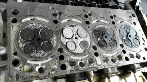

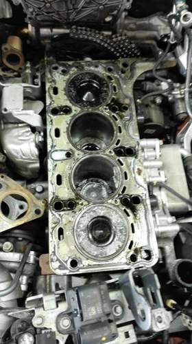

Neue Informationen zu meinem Fall. Also Diagnose lautet, dass an der Einlassnockenwelle am Zahnrad ein Stück abgebrochen ist.
Der nette Mitarbeiter meiner Niederlassung nannte mir nun am Telefon, nach Rücksprache mit Berlin, die weitere Vorgehensweise.
Die Einlassnockenwelle und die Steuerkette sollen erneuert werden. (Kosten dank JS-Garantie ca. 250 - 300 €)
Danach wird eine Kompressionsprüfung durchgeführt.
Sollte diese nicht wie geplant verlaufen, wird der Motorkopf entfernt, um die Zylinderkolben zu überprüfen.
Wenn diese auch einen Schaden abbekommen haben, soll es einen Ersatzmotor geben!

Habe mit der Niederlassung telefoniert. Sie sagten mir, dass sie eine vermutliche Diagnose machen können. Es sei ein ganz besonderer Fall, den sie so noch nicht hatten:
Ein Teil der Einlassnockenwelle sei abgebrochen?! Sie haben dieses aber noch nicht ausfindig machen können. Ob Folgeschäden im Motor sind, können sie leider auch nicht ausmachen, da sie den Motorkopf(?!) entfernen müssten.
Dieses Problem haben sie nun nach Berlin weitergeleitet und hinterfragt, wie sie weiter vorgehen sollen. Ob Austausch des defekten Teils oder Austauschmotor..
