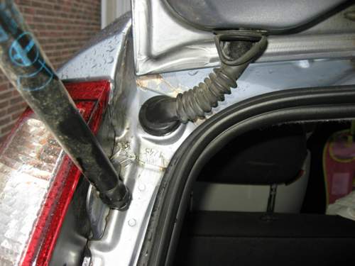

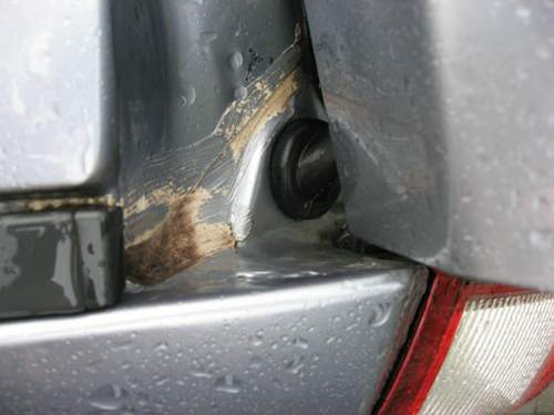

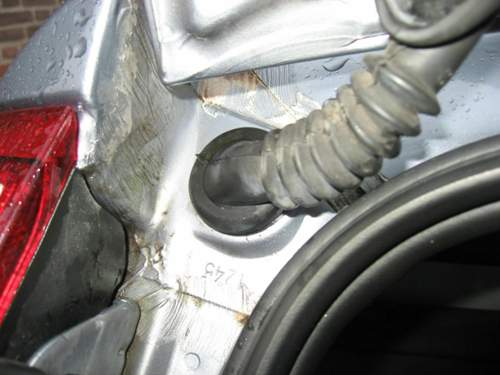

Hatten ein ähnliches Problem, bei uns ging damals die Dritte Bremsleuchte nicht mehr,
und der Heckscheibenwischer ging los beim Bremsen.
Haben den Kabelsatz damals günstig beim Opel FH bekommen, meine der lag so bei 40€.
Den einbau haben wir selbst vorgenommen, war leider nicht so einfach wie wir gedacht hatten.
Mussten die halbe verkleidung Lösen. dabei sind 1-2 nasen abgebrochen...
Vom ausbau, habe ich leider keine Fotos mehr.
Img-1382
Img-1383

Oh sieht aber garnicht gut aus muss ich auch mal schauen.
