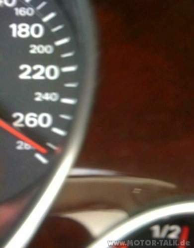

Mir stellt sich nun die Frage, ob der Vorbesitzer meines Fahrzeugs bereits etwas hat machen lassen. (Ich kann es mir zwar nicht wirklich vorstellen, da es sich um das Firmenfahrzeug des Geschäftsführers eines größeren Unternehmens gehandelt hat)
Aber gehen wir mal davon aus, er hat es bei Abt etc. machen lassen, das würde zwar dann den Wert 128 in meinem MSG erkären, aber warum zeigt dann Lemmiwinks nicht den erhöhten Wert an?
Ich kann nur soviel sagen, dass bei Tacho 260-270 ein deutlicher Leistungsverlust zu verspüren ist. Ich bin davon ausgegangen, dass dies die tatsächlichen 250 Km/h sind und somit abgeregelt wird.

Hi, habe die gleiche Maschine 3,7l 280 PS und habe keine Probleme diese auf 285 kmH zu beschleunigen, also bei mir verriegelt nichts....
Themenstarteram 1. November 2009 um 17:10
Und das Fahrzeug (bzw. das Motorsteuergerät) befindet sich im original Auslieferzustand?
