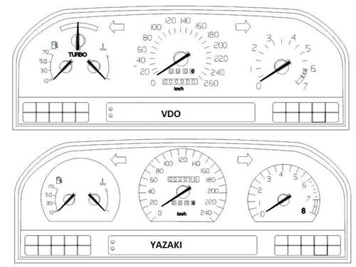

A7 passiert nur was wenn du ein VDO KI hast. Yazaki kann nix damit anfangen :)
Themenstarteram 5. Juli 2012 um 7:33
HÄh... Ahso... :D
Wer ist VDO KI und wer Yazaki?

Original geschrieben von Joe Brown
HÄh... Ahso... :D
Hier sind die 2 Kombiinstrumente die Verbaut worden sind im 850. Turbos hatten ausschließlich VDO, Sauger konnten beide haben.
An der Anordnung der KM Zähler kann man die am einfachsten unterscheiden
VDO: Drehzähler geht nur bis 7000, Yazaki 8000
VDO: Alle 3 Anzeigetafeln sind in einem "Feld", Yazaki hat sie in 3 Feldern.
