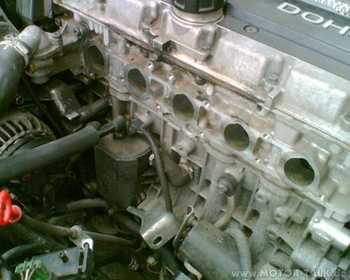

Hallo Ihrs,
Meine Frau hat vorhin im Auftrag beim freundlichen in Hannover angerufen, um den Preis für Austausch der Ölfalle einzuholen.
Das Teil ist halt fällig, und weil es ein schweinejob sein soll, will ich es nicht selbst machen!
Nun hat man ihr am Telefon gesagt, man könne mit der Bezeichnung nichts anfangen, der Begriff ist denen wohl nicht geläufig!
Kann mir mal jemand sagen, wie das Teil der offiziellen Bezeichnung nach heisst? Hat da wer vielleicht sogar eine Teilenummer für mich zur Hand? Welche Schläuche sollten im Zusammenhang gleich mit gemahct werden?
Ich hab einen Volvo 850 2,5 10V mit 106 KW, BJ 1996!

ja, das ist die Oelfalle.
Ich poste Dir heute Abend mal einen Printscreen.
Ich habe ALLE TEILE um die Oelfalle getauscht. Nur um Sicher zu sein.
Mehr infos spaeter.
wenn man den Rotz einmal in der Hand hat, sollte man das schon komplett machen, die Schläuche kosten mit Sicherheit nicht die Welt. Könnte sogar sein, dass Du zwangsläufig alles tauschen musst, denn wenn ich mich recht erinnere, gab es da mal eine Überarbeitung der Teile, mit der Konsequenz, dass beim Einbau einer neuen Ölfalle die restlichen Teile getauscht werden müssen, weil sie ohnehin nicht mehr passen würden.....

Wie gesagt, wechsle alles aus, und Du hast Ruhe.
Bei mir war zum Beispiel ein Schlauch gerissen..
Oelfalle
Traurig traurig traurig .... Geh zu einem anderen Volvohändler und sag denen die sollen die
Kurbelgehäuseentlüftung ersetzen Volvo Bezeichnung Ölfalle Nummer VO 1271652 . Ich habe hierüber eine Rechnung vom Freundlichen über 414 Eus ohne Märchensteuer aus 2007 !!!

Ölfalle ansich ist nicht teuer, aber das Geschläuch kostet nochmal bischen. Glaube Materialwert sind so 130 Euronen. Dann kommt noch eine Ansaugkrümmerdichtung dazu. Die Solltest Du auf jedem Falle nehmen.
Lass Dich nicht mit so Aussagen wie "oh, der hat ne Gasanlage drinnen, das wird kompliziert!" abspeisen.
Die Arbeit ansich ist nicht soooo dramatisch. Was halt echt nervt ist die (von vorne gesehen) linke untere Schraube am Ansaugkrümmer. Die sieht man nicht und der Thermostat ist auch noch im Weg. Ich hab bei meinem Zweitmotor gerade die Aktion durch. Schläuche waren da noch gut, nur die Ölfalle war versifft und Zu- und Ablauf waren teilweise schlammig.
Hab mit viel BREF die Ölfalle "eingelegt" und das mehrfach. Hinterher mit Druckluft ausgeblasen (Junge, da kam eine Mauke raus!).
Wenn Du das machen lässt, lass auch gleich einen Ölwechsel machen, damit nicht irgendwelche Dreckbatzen da mit drinnen rumschwimmen. Wenn mein Motor wieder drin ist, werde ich ihn auch erstmal ein paar Minuten mit altem Ölfilter und billigem Öl laufen lassen und die Suppe dann nochmla ablassen um alles komplett zu wechseln.

Ich habe die Oelfalle vor 1 Monat selber gewechselt.
Wie gesagt, alle Teile auf dem Printscreen beim Freundlichen bestellt. (Beim Turbo siehts ein Bisscehn anders aus. kosten waren 101 EUR fuer alles)
Hat mich etwa 4 Stunden gekostet. Hab aber alles schoen gemuetlich gemacht.
