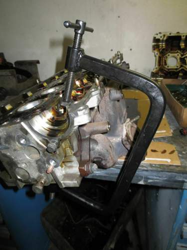

Hallo, was ist denn da defekt?
am 11. März 2016 um 8:29
Ich glaub die VSD oder?
@mantamani46 schrieb am 11. März 2016 um 09:29:04 Uhr:
In aller Regel: Ja
Können in fortgeschrittenem Stadium natürlich auch die Kolbenringe sein aber das ist eher selten bei unseren Fahrzeugen. Die VSD sind aus Kunststoff, härten früher oder später einfach aus, was ganz normal ist. Sie auszutauschen (austauschen zu lassen - Spezialwerkzeug wird benötigt) ist bemühend, lohnt sich aber, wenn sonst nichts gravierendes am Wagen ist.
Was sind VSD´s? :D
Ventilschaftdichtungen?
am 11. März 2016 um 13:15
Jop
