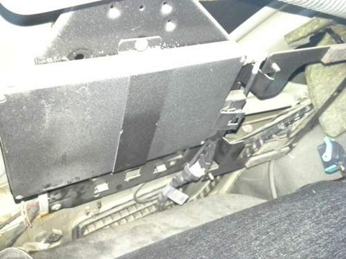

Hallo,da ich mittlerweile die ZV Pumpe unter der Rückbank reparieren konnte in dem ich geschmorten Widerstände sowie eine Pumpe aus einem W124 eingebaut habe,funktioniert sie halbwegs und schließt wie gehofft auch die Türen,ohne das die Sicherung immer wieder kaputt geht.
Was mir auffallt,beim schliessen gehen alle Türen zu inklusive Kofferraum,beim aufmachen geht bei kurzer Betätigung des Knopfes über den Funk nur die Fahrertür auf aber nicht alles andere erst bei der zweiten Betätigung alle andereren,ist das normal?
Problem lag erstmal an der Pumpe,da sie steckte und zu viel Strom verbrauchte bis die Sicherung kaputt ging,die wurde auch wirklich unheimlich heiss in kürzester Zeit
Nun ein Bild der Pumpe und auch die Frage. wo führen diese Leitungen alle hin? Was wird genau angesteuert. wahrscheinlich hintere Kopfkissen,alle 4 Türen,Kofferraum? weiter

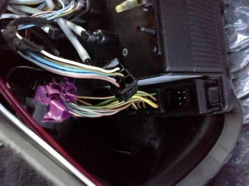

die kofferraummlasche kommt nicht raus. Leitungen sind offen ,siehe Fotos.
unter der linken Heckleuchte ist ein Schlauch auch nicht verbunden,liegt auch frei.
Dann ein blauer rechteckiger Stecker mit einem rundem Messing Stecker,auch frei herum liegend.

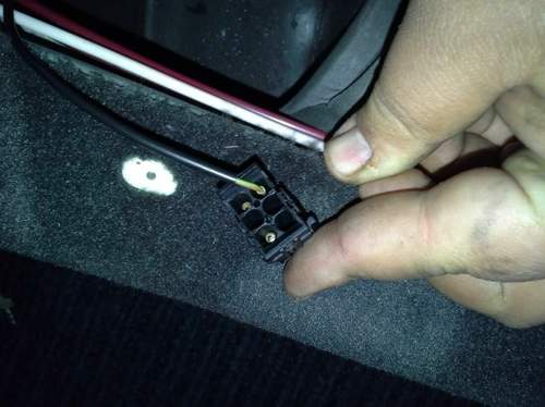

die beiden Stecker gehören zur ZV Pumpe erstmal nicht angesteckt,zur Sicherheit. Für was die genau sind weis ich nicht,wollt die Pumpe erstmal vorsichtshalber entlasten

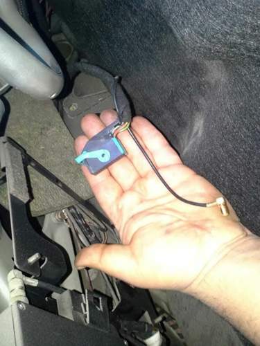

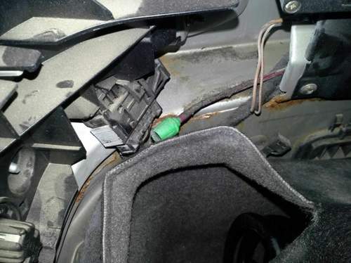

Hier liegt ein Schlauch frei herum,gehört das Teil dort hin?wo liegt das Gegenstück oder besser gesagt sollte es sein?
der blaue Stecker samt Messing Stecker?

am 8. März 2015 um 19:42
Hallo ,
der Schlauch ist so richtig, da kommt nichts dran.
Da hört man auch das zischen, dient wohl zur Entlüftung o.ä.
Der Stecker und der Messingstecker(kommt von der GPS-Antenne) ist für das APS Navi-System bzw.
für das TMC Zusatzmodul des Navi Systems .

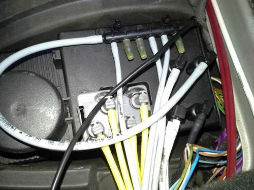

Ich habe heute die Leitungen überprüft.
Eine Leitung gelb Tankdeckel
Zweite Leitung gelb Fahrertür
Dritte Leitung gelb die andren drei Türen.
Vierte Leitung gelb keine Ahnung,Kofferaum eventuell?
die anderen Leitungen schwarz,zwei mal grau und weiss einfach abgesteckt und die Pumpenöffnung verschlossen.
Folgendes Problem,die Türen gingen auf und zu wie gewollt mit Funk.
Wenn ich die Zündung anmachte ging die Pumpe in Betrieb und hörte nicht mehr auf zu arbeiten,mir blieb nichts anderes übrig beim starten des Motors hinten im Kofferraum die Sicherung zu ziehen damit die Pumpe nicht abbrennt sprich überhitzt.
Wenn ich bei Zündung die ZV Pumpe laufen lasse und die vier Anschlüsse angesteckt habe,weiss schwarz und zwei mal grau,wie auf dem Bild,dann fängt der Cockpit an zu quitschen,das quitschen oder anders definiert das durchgehende piepsen hört dann aber nach paar Sekunden auf und die pumpe läuft weiter,eventuell ist die DruckLeitung im Cockpit defekt
Die Türen schliessen jetzt wenigstens,ausser Funktion ist die Lasche Kofferraumdeckel mit Zuziehhilfe soll das sein,die Kopfkissen hinten,das verstellen der Klappen im Cockpit nach unten oben,zur Zeit nur nach oben in Funktion,aus Düsen in der Mitte kommt auch keine Luft und die beiden Sitze vorne auch nicht aufblasbar ;-)
danke gruss Jason

Das soll die Umstellung der ZV auf "Global" erreichen aber man kann es auch lassen.
PS so Sachen wie Peilstäbe, Ort. Sitze hat der nicht.
Die ZV-Pumpe versorgt auch die Klimaanlage mit Unterdruck....
Daher läuft die ZV-Pumpe an, wenn Zündung eingeschaltet wird, und bleibt an bis genügend Unterdruck erzeugt wird.
Ein Schlauch soll an der Ventilblock der Klimaanlage und weiter an die Unterdruckpumpe am Motor angeschlossen sein.
Übrigens, die vierte gelbe Leitung geht zum Kofferraumdeckelschloß
