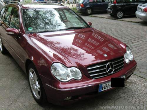

nachdem ich mein Auto letztes Jahr bei einer Werkstatt zur Rostentfernung gegeben hatte, habe ich nun bemerkt, dass die den Rost nicht richtig entfernt haben (Werkstatt ist pleite, sonst wäre ich dahin gegangen wegen Nachbesserung) und der Rost nun unter dem Lack ist.
Nun würde ich gerne wissen, ob es irgendeine günstige Alternative (auch Hausmittel möglich) gibt den Rost zu entfernen.
Bilder vom Rost sind als Anhang hinzugefügt
Wo der Rost ist: hintere und vordere Türen (innen und außen),Kofferraumdeckel

Also wenn Du Glück hast dann hält das Ganze so 2-3 Jahre dann kommt der Rost wieder.
Wenn die braune Pest mal dran ist wirds fast unmöglich dauerhaft was dagegen zu tun, da hilft nur auswechseln fürchte ich.

Du beseitigst nur die Auswirkungen, nicht die Ursachen, d.h der Aufwand lohnt nur mit neuem Blech. Für 2-3 Jahre lohnt neues Blech nicht wirklich, da das Fahrzeug weiterhin an Wert verliert und es eh weg soll.
Da ist bestimmt geklebtes Dämmzeugs drin und nicht alles wird sich zerstörungsfrei übernehmen lassen.

also ich würde die Korrosion mit POR 15 behandeln.
die befallenen Stellen grosszügig bis zum Metall abschleifen und dann nach Vorschrift behandeln.
Alles andere macht bei einem älterem Auto finanziell wenig Sinn, wenn es ein Gebrauchsgegenstand bleibt und nach einigen Jahren ersetzt wird.

Bei Bedarf also erhaltende Maßnahmen selber durchführen (50-100 EUR und 2 Wochenenden investieren) oder so lassen.
Bei Ersterem:
Das von kpo20 empfohlene Zeug soll wohl gut sein. Ich habe diese Stellen mit Owatrol-Öl und Brantho nitrofest behandelt, da ich mit meinen Heimwerkermethoden nicht sicherstellen kann, allen Rost beim mechanischen Anschleifen entfernt zu bekommen.
Auf jeden Fall würde ich von Innen noch ein Konservierungsmittel in den Tür-Hohlraum füllen, was sehr kriechfähig ist und in den Falz von innen eindringt. Habe hierfür Fluid-Film aus der Sprühdose verwendet. Soll wohl auch bei bereits vorhandenem Rost sehr gut weiteren Zerfall aufhalten/vermindern.

Es ginge sicherlich recht günstig, dafür aber nicht dauerhaft. Das ist das große Problem beim 203 und zeitgenössischen Baureihen. Ohne einwandfreie Tauschteile oder aufwändige (also teure) Behandlung kommt der Rost immer wieder. Der lässt sich leider auch nicht einfach unter dem Lack wegzaubern und selbst dann bestünde noch das Problem, dass der Lack an den betroffenen Stellen schlicht nicht mehr haftet. Wenn die Optik stimmen soll, dann muss dort so oder so neu lackiert werden.
Du kannst natürlich Angebote einholen und dann entscheiden, ob es sich angesichts der beabsichtigten Haltedauer lohnt. Wie gesagt: Früher oder später taucht das Mercedesgold ohnehin wieder auf.
