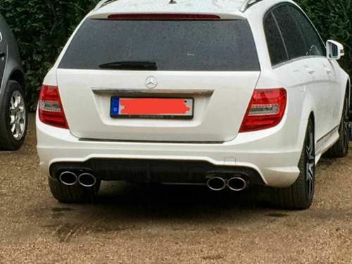

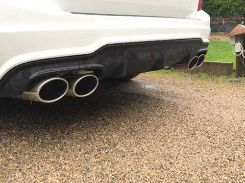

Bei der FOX Duplex Anlage fehlt ein leichter Knick direkt nach dem ESD Richtung MSD.
Da die neue Edelstahl Anlage blitzblank funkelt, fallen diese Rohre erst mal auf. Eine Veränderung der Rohr Lage (so wie original) wäre ein nicht unerheblicher Aufwand und im Garantiefall sicherlich auch eher ungünstig.
Bei mir gab es übrigens ein Loch im Y-Adapter. Eigentlich ein Garantiefall. Aber der Aufwand einer Rücksendung war mir zu Hoch. Loch fiel erst 400 km nach Einbau auf. Zu diesem Zeitpunkt sollten die Verbindungen ohnehin Punktgeschweißt werden und daher wurde das kleine Löchchen mit verschweißt.
Als letztes bekam die Anlage dann mattschwarzen Lack verpasst, damit sie nicht so hervorsticht.
Ich hatte keine Klangveränderung erwartet, mir ging es ja nur um Symmetrie in der Heckansicht.
Sturm und Drang-Zeit liegen weit hinter mir. Aber....
Ich bin begeistert :-) Das Auto erinnert mich ein klein wenig an meinen V8, den ich vor ca 20 Jahren fuhr.
Nein, nicht so extrem laut, das wollte ich ja auch nicht, aber man spürt nun den Motor etwas im Bauch. Kann man schlecht beschreiben. AjF sehr angenehm und in keinster Weise blechern, prollig. oder störend.
Ein Traum!
Hier Bilder mit und ohne Lack + vergleich original Rohr Lage zu FOX

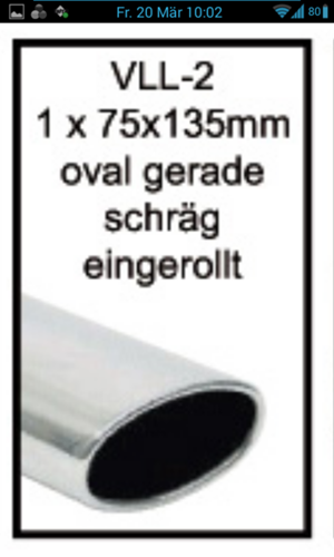

Und du hast jetzt ein C200 Benziner?
Welche Endrohre hast du geordert? 115x85mm seitlich abgeschrägt und nach unten abgeschrägt?
Ja habe den C200 Benziner und die von dir beschriebenen Endrohre.
Abgeschrägt wie original und so wie von dir beschrieben.
Link zum genauen Produkt, aber den hast du sicherlich selber.
Gekauft habe ich für unter 700,- € über die Bucht.

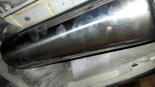

Ich habe jetzt eine Duplex Anlage von NAP drunter. Die Dame an der Hotline sagte mir dass keine Hitzebleche von Nöten sind. Warum auch, die Endschaller sind so klein, das genug Luft ringsum zur Karosse ist.
In die EG Genehmigung habe ich noch gar nicht geschaut was bezüglich den Hitzeschutzblechen drin steht. Ich verlasse mich vorerst auf die Aussage der Mitarbeiterin von NAP.
Anbei ein Bild von der Duplex Anlage

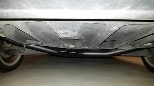

Kannst du ein Bild von hinten, aber nahe dem Boden machen?
Aber mit Blitz!
Mich interessiert wie die Rohre verlaufen & ob sie ebenfalls tiefer als das originale sitzen.
Sie sitzen nicht tiefer als der tiefste Punkt am Auto. Zum Geräusch kann ich nur sagen. Er klingt jetzt dezent, etwas dumpfer aber nicht lauter als original.
Die Anlage kam unter 500 Euro. Alles Edelstahl und die Verarbeitung sieht super aus.
