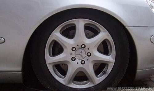

Nach 2 bis 5 Tagen sackte mein Wagen seit 2 Wochen rechts vorn komplett ab(siehe Bild).
Ich habe dann den Spülitest gemacht, Ergebnis Undichtigkeit des federbeins oben am Anschluß der der Luftleitung.
Es gibt zwar dafür einen Reparatursatz, aber da ich den Wagen nicht umgehend verkaufen will, sondern den Wagen noch länger fahren möchte, habe ich mich für die etwas aufwendigere Lösung entschieden.
Da die Dämpferleistung nach 250.000 km vorn schon extrem nachgelassen hatte, außerdem trotz bereits getauschter Querlenker (bei 150.000) laute Klappergeräusche zu hören waren, habe ich beide Airmatic-Federbeine vorn wechseln lassen.
Festpreis incl. Einbau (25 AW) war 2300 €.
Der Wagen gleitet jetzt wieder über die Unebenheiten, die Klappergeräusche sind weg.
Hinten ist die gefühlte Dämpferleistung (Luftfederbeine können nicht auf einem Rüttellprüfstand geprüft werden) noch besser, aber innerhalb der nächsten 50.000 km sind die auch fällig.
Damit sei jeder W220 Fahrer/Käufer gewarnt.
Wie schon in einem anderen Thread besprochen, sollte man sich darauf einstellen, daß zwischen 250.000 und 300.000 km für etwa 4500 € der Austausch aller Federbeine fällig wird.
Ist zwar nicht ganz billig, aber dafür hat man halt auch einen hervorragenden Fahrkomfort sowie die Hochpumpfunktion, die ich zumindest gegen das Aufsetzen in Parkhäusern fast täglich nutze, aber auch z. B. beim Parken im Schnee.

Sind die Dämpfer für NICHT 4Matic fahrzeuge nicht noch billiger als deine ?
Leider nein, und wenn ja, dann nur unwesentlich.......

Original geschrieben von alfred320cdi
Sind die Dämpfer für NICHT 4Matic fahrzeuge nicht noch billiger als deine ? S:
Vorn sind links und rechts verschiedene eingebaut, die Artikelnummern sind anders als beim Hecktriebler.
Meines Wissens nach sind die Preise aber beim Hecktriebler gleich.
Hinten habe ich die gleichen Federbeine wie die Hecktriebler, da gibts auch nur eine Artikelnummer, also links und rechts sind keine verschiedenen Federbeine verbaut.
lg Rüdiger:-)
