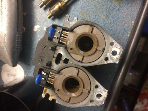

Ersteinmal vorweg:
Es liegt in der Regel am Thermostat, es ist aber auch möglich das es am DUOVENTIL liegt.
Falls es am DUOVENTIL liegt:
Habe gerade an meinem S400CDI nachgeschaut, es ist möglich den Stecker des Duoventils abzuziehen, was zur Folge hat das DAUEREND die MAX. Heizleistung zur Verfügung steht.
Der abgezogene Stecker hat zur Folge, das beide Duoventile dauernd geöffnet sind und eine Regelung nicht mehr möglich ist. Wenn dann die Heizung nicht dauernd mit Max. Heizleistung läuft, dann ist das Duoventil defekt. Es kann durch den abgezogenen Stecker nichts kaputt gehen!!!!!
Der Stecker befindet sich in Fahrtrichtung 3 Finger breit unter dem linken Antrieb (Befestigungspunkt) des linken Scheibenwischers.
Mann kann den Stecker auch sehen wenn man die Plastikabdeckung leicht nach oben drückt und mit Hilfe einer Taschenlampe darunter schaut, OHNE irgendetwas abzubauen.
Die Fotos wurden auch so gefertigt.
Unter dem Scheibenwischer ist eine schwarze Plastikabdeckung, die ist mit einem Dübel befestigt. Dieser Dübel ist in der Nähe des Scheibenwischerantriebs. Von der Abdeckung geht eine Art Zunge/Ausleger auf diesen Punkt wo der Dübel diese befestigt.
Dübel entfernen, dann Plastik etwas nach oben biegen, dann sieht man einen 3 - poligen Stecker mit den Kabelfarben rot rot und braun. Längs zur Fahrrichtung angeordnet und vertikal gesteckt.
Kann man nicht über sehen.
Siehe Bilder im Anhang:
Bild 1: Location im Motorraum, Bildmitte Dübel
Bild 2: Diesen Stecker am Duoventil abziehen
Bild 3: Das ganze Duoventil, den rechten Stecker abziehen
Bild 4: Nahaufnahme vom zu enfernenden Dübel, unten am Ende der Zunge der Plastikabdeckung
Bei Interesse könnte ich auch ein Foto machen.
Der Stecker befindet sich in Fahrtrichtung 3 Finger breit unter dem linken Antrieb (Befestigungspunkt) des Scheibenwischers.
Unter dem Scheibenwischer ist eine schwarze Plastikabdeckung, die ist mit einem Dübel befestigt. Dieser Dübel ist in der Nähe des Scheibenwischerantriebs. Von der Abdeckung geht eine Art Zunge/Ausleger auf diesen Punkt wo der Dübel ihn befestigt.
Diesen raus machen, dann Plastik etwas nach oben biegen, dann sieht man einen 3 - poligen Stecker mit den Kabelfarben rot rot und braun. Längs zur Fahrrichtung angeordnet und vertikal gesteckt.
Hier ein Bild:
http://cgi.ebay.de/...393QQcmdZViewItemQQptZAutoteile_Zubeh%C3%B6r?...
Der Stecker ist auf dem Bild oben rechts. Im eingebauten Zustand zeigt er nach oben!!!
Nicht wie auf dem Bild nach unten!!!
