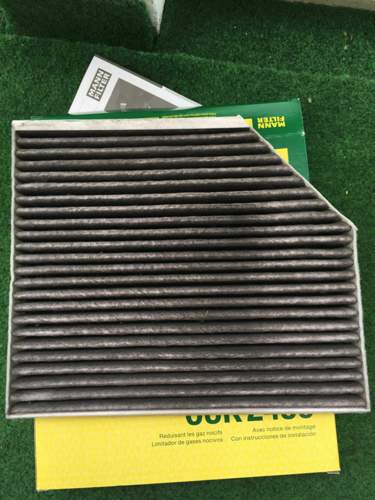

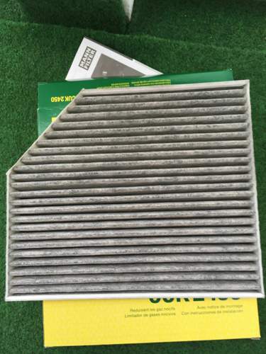

Sitzt auch nicht im Motorraum, sondern im Innenraum. (ist in den Klimakasten geschoben)
Unterm Handschuhfach sollte es eine Serviceklappe geben.
Beifahrersitz ganz nach hinten
Schraubclips lösen
Dämmatte abnehmen.
Deckel am Klimakasten abnehmen
Filter rausziehen (dabei darauf achten, auf welcher Seite sich die abgeschrägte Filterseite befindet)
Filterkasten mit Staubsauger reinigen
Neuen Filter reinschieben (abgeschrägte Seite wieder dort, wo sie auch vorher war)
Alles wieder zusammenbauen
Fertig

Hallo
Wer von euch weiß wo der Innenraumfilter eingebaut ist? Auf alle fälle ist er im Motorraum rechts nicht.
Hinterm Handschuhfach wenn ja, was muss man alles abbauen?
Danke für die Hilfe
Habe gleich einige Fotos gemacht, Arbeitsaufwand ca. 10 min.
Teilenummer 8 K0 819439 und kostet € 18.-
