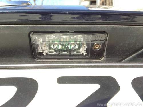

Hallo!
Ich eröffne hier nochmal das leidige Thema der LED-Kennzeichenleuchten für den B7.
Ich kann und will mich einfach nicht damit abfinden, dass es keine Lösung geben soll die funktioniert ohne dass das FIS meckert.
  • Gibt es vielleicht doch ne Lösung wie man die Lampenkontrolle der Kennzeichenbeleuchtung rauscodieren kann.
  • Oder kann jemand mal die Stromlaufpläne zwischen B6 und B7 irgendwie abgleichen, denn dort funktionieren ja die "normalen" LED-Sofitten mit Widerständen.
  • Was ist eigentlich der Unterschied zwischen B6 und B7 bezüglich der Beleuchtung bzw. der Lampenkontrolle?

natürlich gibt es Lösungen .....
schau im A4-Freunde oder audi4ever und bau Dir deine LED KZB selber mit dem richtigen Widerstand

Ich bin gerade auch dabei, um was zu testen, und zwar, ich habe mir einfach normale Soffitten in 36mm gekauft, und dazu 2mal 10W 39 Ohm WS.
Die WS sind leider noch nicht gekommen, aber ich vermute, das es immer noch zu heiß wird, das wird sich zeigen. Den die Soffitten werden schon extrem heiß in diesem Gehäuse.
vermutlich wird im B7 eben ziemlich genau der strom gecheckt, der sich durch das standardleuchtmittel ergeben muss. also ca. 400mA. insofern liegt zagi mit seinen 39ohm shunt-widerstaenden ganz gut im rennen.
die frage ist nur, wo man die dinger hinbaut damit sie in ruhe ihre 5W verlustleistung verbraten koennen ohne die leuchte dabei zerfliessen zu lassen. ein 5W/10W widerstand ist ja schon nicht mehr eben als unauffaellig zu bezeichnen ;)

die frage ist so sinnlos, wie nachforschungen nach henne und ei. bau led-leuchtmittel ein, die den gleichen strom fliessen lassen wir die originallampen und es wird funktionieren.
