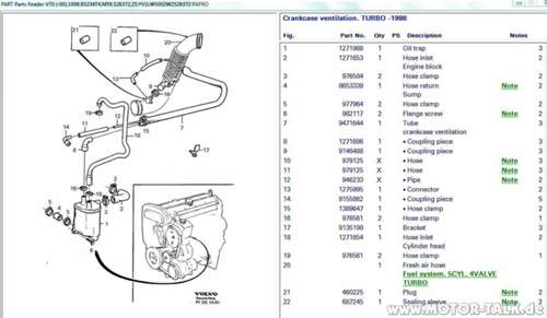

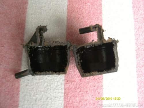

Hab gestern abend bei meinem Ersatzmotor mal die Ölfalle abgebaut. Letztlich war es dann doch ganz gut möglich, allerdings ruht der Motor ja auf einem Ständer und ist von allen Seiten frei zugänglich.

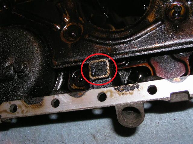

Die Überraschung war groß als ich letztlich die Ölfalle ausgebaut hatte. Asphalt im unteren Zugangsflansch vom Motorblock kommend. Teer in der Ölfalle, die zusammen mit ihren Schläuchen jedoch noch so gut ist (alles geschmeidig), dass ich sie nicht austauschen werde. Vielmehr werde ich unserer Haushaltsfee (auch bekannt als Putzfrau) ihr Zaubermittelchen, genannt "Bref" wegnehmen und dieses in der Ölfalle wirken lassen. Einen besseren Fett-, Ruß- und Schmadderlöser habe ich noch nie erlebt. Da kann Bremsenreiniger einpacken. Ich hab sogar meinen verpekten Herd damit wieder erstrahlen lassen können. Das nur nebenbei.
Das Zeugs wird die Ölfalle und die Schläuche innerlich "läutern". Bei den Flanschen zum Block hin bin ich mir noch nicht ganz sicher was zu tun ist. Eigentlich würde ich das Gelumps da auch reinschicken, allerdings wäre mir unwohl dabei es nicht ganz wieder rauszubekommen.
Vielleicht hilft eine Ölspülung nach dem Einbau des Motors oder ich löse den Teer mit WD40 an, um ihn dann rauszuspülen. Man sieht, um die Ölspülung mit billigem Öl werde ich nicht umhinkommen um die Sache rund zu machen.
Fotos habe ich reichlich gemacht und die werde ich heute abend hochladen.
Interessant ist noch ein weiterer Punkt: Man sieht genau welche der Saugrohrklappen wie nah an der Drosselklappe und der darin mündenden Kurbelgehäuseentlüftung sind. -Je näher, desto mehr verbrannte, ölige Ablagerungen finden sich an den eigentlich blanken Schrauben der Klappen. So ist die der DK am nächsten positionierte richtig schön braun, während die am weitesten entfernte Klappe (also die am Zahnriemen) metallisch blank ist.

Die benötigte Menge Bref hält sich sehr in Grenzen und die Flasche kostet nur 4€. Hab das jetzt in die Ölfalle eingefüllt und lass es wirken. Vorhin kamen schon schöne Fetzen Teer raus. Die Schläuche sind auch geflutet und werden anschließend noch mit Silikonöl gespült. Dann sollte das alles passen.
Da nix brüchig oder anderweitig defekt war, sehe ich keinen Grund zu Wechseln und spare mir die nahezu 100€ plus den Zuschlag des arroganten und idio**schen lokalen Volvohändlers.
Der Motor wird durch diese Kur sicherlich nicht schlechter laufen und ich hab den verschlam(m/p)ten Service endlich nachgeholt.
