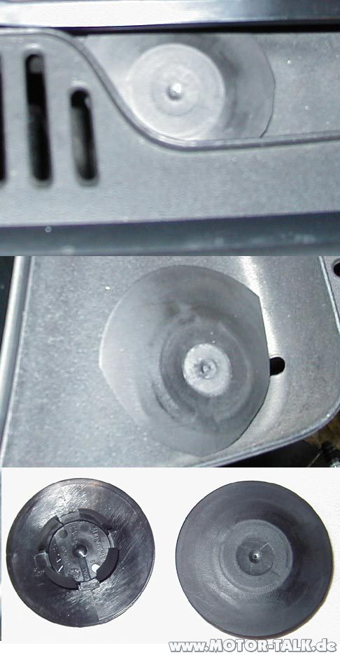

8 Clips für Klimagitter 0,20 € 1,60 € 3D0 867 646
2 Kappe Wischerwelle 1,12 € 2,24 € 1J0 955 205 A 9B9
1 Schutzgitter Klima 5,47 € 5,47 € 1K0 820 746
1 Innenleuchte mit Leselampen 30,29 € 30,29 € 3B0 947 105 C Y20
1 Brillenbox 21,66 € 21,66 € 1J0 857 465 Y20
2 Stopfen für Wischerwelle 0,76 € 1,52 € 4DO 803 583 G

1 beim Benziner und Gaser zusätzlich die Dämmung für Wasserkasten
(1T0 863 993 E, 17,67 €)
Nachtrag:
Zu der Dämmung des Wasserkastens sollten nicht die Montage-Klemmscheiben (4 st.) vergessen werden
N 907 965 02 (Tüte mit 10 St.)
