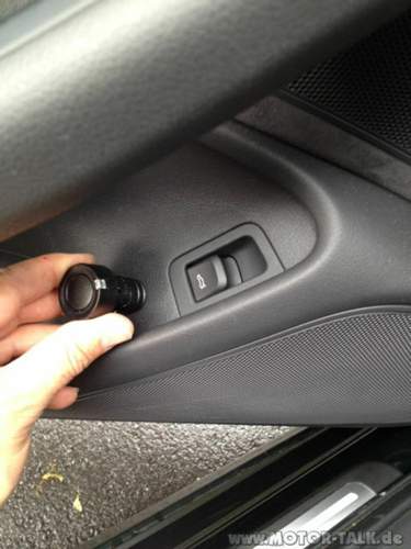

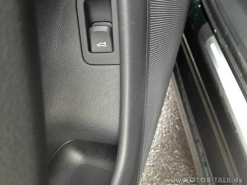

Für diejenigen, die auch vorhaben sich einen RS6-Grill nachzurüsten, habe ich mal eine Einbau-/Umbauanleitung geschrieben. Wer diese nutzt, darf sich gerne bei Combatmiles und mir mit nem 'Danke" bedanken und Miles ein großes Bier und mir ein großes Spezi rüber schieben. ;) :D
Miles, Du bist sicher so nett und verschiebst die Anleitung in die FAQ, ja? Danke! (_)3

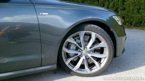

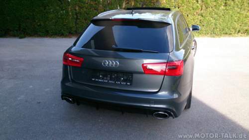

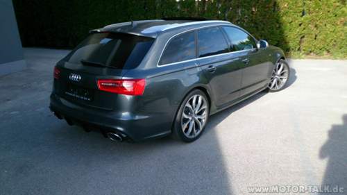

Änderungen:
1. Tieferlegung Luftfahrwerk
20mm, würde vom freundlichen noch vor der Auslieferung fix erledigt. Gibt es ja einige Beiträge hier dazu.
2. Spurplatten
10mm vorne und hinten. Anscheinend ist nicht mehr bei den 20" Parallelspeichen Felgeb möglich. Würde ich nicht wieder machen. Der Unterschied ist optisch gleich 0. Habe gerade eine Anfrage diesbezüglich bei MTM in der Hoffnung das doch was geht. Mir würden so 30mm vorschweben.
3. S7 Spiegelkappen
Siehe Beitrag im A7 Forum. Die angeblichen Original Kappen waren murks (gekauft bei Ebay). Habe mich bin durchgerungen und komplette S7 Spiegel gekauft. Einbau beim Freundlichen kommende Woche Donnerstag.
4. Soundmodul
Der 313 Biturbo hat ja einen Sound Akkurator. Dafür gibt es ein zusätzliches Soundmodul das hier im Forum in der Version V1 angeboten wurde. Würde ich immer wieder machen - toller Zusatzgewinn für alle die drauf stehen. Das Modul wird nun in Version 2 über Ebay angeboten - ich habe bestellt, Einbau erfolgt hoffentlich morgen.
Zusammengefasst:
Was für mich immer wichtig ist, ist das dass Fahrzeug auch so aussieht wie im Prospekt. Das bedeutet meistens, große Felge, etwas tiefer, etwas breiter (Spur) ohne künstlich zu wirken. Ist wie mit Make-Up bei unseren Frauen :-)

BiTu Abgasanlage mit Soundmodul
Innenraum fast alle Blenden die Soul sind auf Klavierlack lackiert
S-Spiegel mit Entwässerungsbohrungen
S-Pedalerie
Schaltwippen groß in Klavierlack
S-Line HEckspoiler
12Volt Steckdosen auf Dauerplus umgerüstet
Frontgitter mit Chromleisten (Audi A6L China)
Diffusoreinsatz hinten in Klavierlack
Dachmodul Schiebedachschalter vom A8 (Chromrand)
A8 Bremsanlage (380mm, 2 Teilig Alu) vorne
S6 Bremsanlage (356mm) hinten

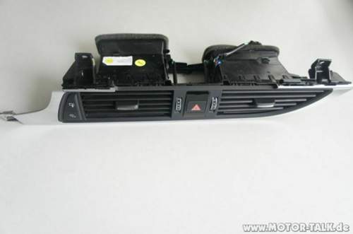

- Diffusoreinsatz und Luftgitter vorn in schwarzglanz lackiert
