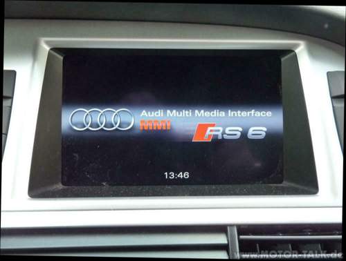

"Optische Parkhilfe hinten" .... geht das auch? Wird dabei der Abstand mit Farben im MMI angezeigt? Wenn ja, wie geht das?

- optische anzeige muss vom PDC Steuergerät unterstützt werde und dann kann manes codieren dies zeigt dann im mmi den abstand an.

Ja , die PDC hinten kann auch im MMI die Sensordaten grafisch darstellen. Benötigt wird ein STG mit Index ab D glaube ich , jedenfalls gehts nicht bei Index A, B , C. Index ist der Buchstabe hinter der Teilenummer des STGs.
