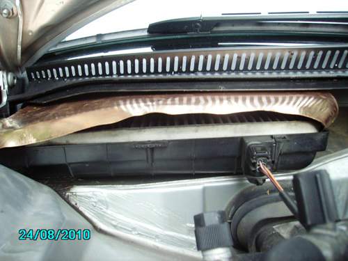

Ich habe mal wieder einen Wassereinbruch in meinem S6 und hab die Nase langsam voll. Nach jedem starken Regenschauer ist der Beifahrerfußraum Nass. Das Wasser kommt wohl durch den Innenraumfilter rein. Die vordere Seite (die in den Motorraum ragt) ist komplett Nass, einen Verstopften Ablauf schließe ich eigentlich aus, es muss irgendwie zum Filter durch sickern nur WO und WIE? Der Ingenieur der genau auf dem Wasserabweiser die Luftansaugöffnung gelegt hat, sollte Standrechtlich... Naja was kann ich machen? Momentan hält es sich zwar in grenzen aber da ich weiss das im Beifahrerfußraum die ganzen schönen Steuergeräte sitzen und deswegen muss der Wagen wieder Dicht werden.

Den ganzen Halter des Inneraumfilters ausbauen, neu abdichten und dabei die Abläufe des Wasserkastens selbst auch gleich reinigen.

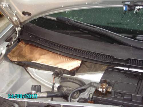

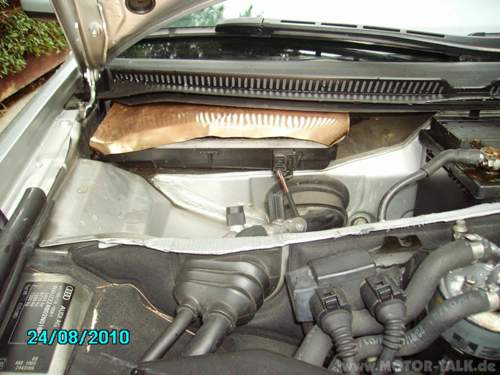

Genau wie cracyaudia6 sagt.Die Abschlussleiste der Frontscheibe darf nicht defekt sein! Die kostet nicht die Welt, ist auch nicht schwer anzubringen. Bei mir war sie auch schon mal defekt, das hatte mich dann 1200€ gekostet. Getriebesteuergerät abgesoffen. Habe dann die Abschlussleiste der Frontscheibe erneuert, aber kurze Zeit später explodierte die Batterie, und dabei ging auch die neue Abschlussleiste hinüber, mit einer Spritzwasserdüse für die Frontscheibe. Da ich der neuen (der zweiten!) wenig vertrauen entegegen bringe, nicht Qualitätsbedingt, sondern aus wirtschaftlichen Gründen, habe ich mich entschlossen, den Pollenfilter noch extra Abzudecken. Bilder im Anhang. Greets, MMEB :);)

Ich hab zur Konstruktion kannn mir das irgendwie nicht so recht vorstellen. Einfach ein Stück irgendwas auf den Filter gelegt und gut ist? Nichts gezielt abdichten oder offen lassen für die Luft? Hast du seit dem das Dach drauf ist nochmal Wasser im Wagen bzw. einen Nassen Filter gehabt ?
@gismo881
Habe bei mir das Blech an den Ecken gefalzt, so daß nur die Ecken auf dem Filterkasten - Rand aufliegen. Das Kupferblech liegt also nicht direkt auf, und somit ist der Nutzen des Pollenfilters nicht Eingeschränkt. Aber das Wasser, das vorher ungehindert den Weg ins Wohnzimmer fand, dem ist jetzt ein Riegel, respektive, ein Blech vorgeschoben worden.
Habe dies jetzt schon ca. 2 Jahre drinnen, und seitdem no Probs. ;) Auch nach zahlreichen intensiven "Holz-Waschstrassen" durchgängen, kein Wassereinbruch mehr über den Pollenfilter. Grüße aus dem nicht so sonnigen Senden (Bayern), sendet MMEB :):cool::rolleyes:
