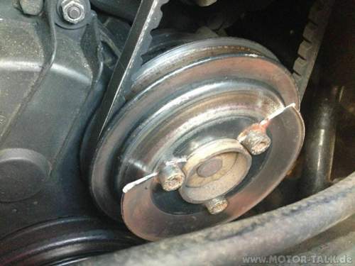

Guten Morgen,
mir ist gestern während der Fahrt die Spannrolle gebrochen. Siehe Foto.
Wie kann sowas passieren?
Michael

Evtl ein Ermüdungsbruch der Riemenscheibe wegen Überlastung. Wie es aussieht war der Keilriemen zu sehr gespannt, denn ich sehe keinerlei Ausgleichscheiben.
Themenstarteram 10. Juli 2016 um 9:12
ja, von der Wasserpumpe. Stimmt, die Bleche sind nicht da. Ich hatte da nie welche drin. Ggfl. hat der Vorbesitzer die rausgenommen.
Themenstarteram 10. Juli 2016 um 9:14
ich werde mir morgen eine neue ordern. sind die Scheiben bei einer neuen Riemenscheibe dabei oder muss man sich die als add-on dazukaufen?

Die muss man sich extra wieder besorgen.

Zu der gebrochenen Scheibe, wie viele Distanzscheiben werden in der Regel verwendet, bzw. wie viele sollte ich beschaffen?

bei mir waren 4 stück dabei. aber ich hab nie alle drinnen gehabt. ich hab kürzlich auf 1 riemensystem umgebaut und hätte die scheibe und die distanzstücke nun übrig.
...solltest du das stück riemenscheibe mit den distanzstücken brauchen, kann ich es dir als brief schicken. einfach eine PN schreiben.

Bei mir sind auf jeden Fall mehr als vier dieser Distanz- bzw. Ausgleichsscheiben verbaut.
Ob Distanzscheiben verbaut werden ist auch abhängig von der Länge des Keilriemens und der zur Verfügung stehenden Spannlänge. Je mehr Distanzscheiben verbaut sind, je tiefer rutscht der Keilriemen in die Keilscheibe und umso größer muss die Spannmöglichkeit sein bzw. ist u. U. dann nicht mehr ausreichend gegeben.
Umgekehrt kann es sein, dass man den Keilriemen kaum noch über die Riemenscheiben bekommt und muss dann eine zum Riemen auflegen ganz abschrauben.

Die Distanzscheiben gibt es neu auch noch bei VW für 74 Cent/Stück.
068121185B
Themenstarteram 15. Juli 2016 um 13:12
ist ja garnicht so einfach, eine Ersatzscheibe zu finden.
Irgendwie ist mein Lochkreis größer. Siehe Foto (rechte Scheibe / Gegenstück zur gebrochenen Seite)
Selbst bei eBay finde ich auf dem ersten Blick nur die linke Variante.
Hat jemand für die rechte Version eine Nr., nach der ich suchen könnte?
Img-0452
Ich kenne nur diese Keilriemenscheibe. Ist eventuell mal eine verkehrte Wasserpumpe eingebaut worden?
