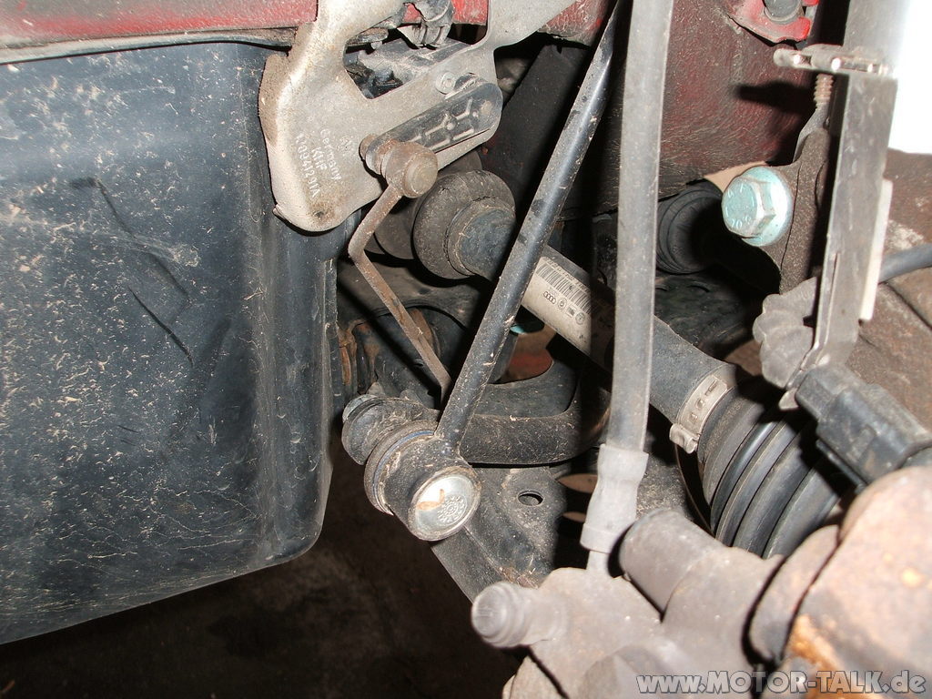

www.motor-talk.de/forum/aktion/Attachment.html
Das Bild ist von meinem Bora und zeigt den Stabi von KW in der Xenon-Ausführung, welcher nichts anderes ist als der original VW 4-Motion Stabi. Original VW Farbkennzeichnung und Teilenummer sind vorhanden. Der einzigste Unterschied zum original 4-Motion Stabi von VW ist das KW den Stabi auf der Fahrerseite anscheinend nachträglich etwas gebogen hat, um Berührungen mit dem Gestänge der ALWR vom Xenon auszuschliessen.
Hier mal paar Teilenummern für Dich:
1J0 411 305 AD = 4-Motion Stabi
1J0 411 314 S = passendes Gummilager (2 Stück werden benötigt)
1J0 411 336 D = passende Schelle (auch hier werden 2 Stück benötigt)
"AD" hinter der TN gibt den Durchmesser an. danjan kann bestimmt hierzu noch was sagen.
Ich persönlich würde den 4-Motion Stabi vom R32 inkl. passenden Gummilager und Schellen bestellen.

Und so schaut er aus und es schleift nix!
http://img464.imageshack.us/img464/4958/dscf0598jf6.jpg
http://img386.imageshack.us/img386/3887/dscf0607vr7.jpg
