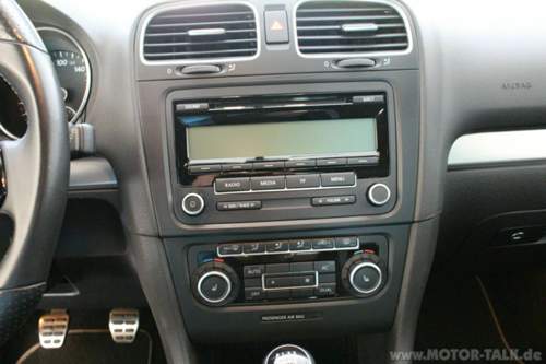

Ich würde gerne den Fehltritt des Vorbesitzers korrigieren und das RCD310 welches Aktuell bei mir Verbaut ist, gegen ein RCD510 tauschen.
Dieses hat diverse Gründe, zum einen hat mein Aktuelles RCD310 nur eine AUX Schnittstelle, es kann zwar MP3 abspielen aber diese müssen auf CD gebrannt werden. finde ich immer etwas umständlich wenn man 4-5 Neue Titel hat diese aber gerne Hören möchte.
ein Vorteil des RCD510 wie ich finde ist der SD Karten Slot, wenn ich eine vergleichbare Option am 310 haben möchte, müsste ich das MediaIn via USB nachrüsten Kostenpunkt bei VW 184€ Klick Mich
plus USB-Adapter für 32,50€ ?? Klick mich auch
Optisch jedoch gefällt mir das 510 um einiges besser und vereinfacht auch die Suche nach ein bestimmten Titel.

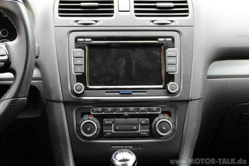

sich die eins aus wo SW FD stand aktuell sind. bei FD sollten am besten die letzen zwei zahlen 13 stehen dann ist es aus 2013. Da steht zum Beispiel FD: 1213 das heisst 12 kw 2013 BJ
Dann gibt es ja mit und ohne Rückfahrkamera zum nachrüsten zum Beispiel.
3C8035190C ist zum Beispiel mit Anschluss für Rückfahrkamera. Wenn man irgendwann nachrüsten will.
Wenn die Knopfbelegung nicht voll ist dann ist es china Mist. Quasi wenn du ein Feil auf den Knopf siehst dann ist das China RCD.
Hier der ist einer der letzen aus der Produktion. verkauft ein VW Autohaus. Preis ist gut.
http://www.ebay.de/.../191123411633?...
Die sind selten und schwer zu bekommen da viele den suchen wegen Nachrüstung der Kamera.
Sein SW Stand ist der aktuellste schon und Herstellungsdatum auch.
passen tut er 100%. Deins raus dieses rein vorher jedoch Codierung beim Radio speichern und dann bei diesen neuen übernehmen fertig. Dauert 15 min alles. Selbst ohne Codierung wird er funktionieren kann jedoch kann sein dass die hinteren Lautsprecher nicht gehen. kann sein. Aber das ist min arbeit zum codieren.

Alternativ und viel billiger kannst du den Aux-Anschluss mit einem Bluetooth Modul per Klinke verbinden. Dieses Modul koppelst du dann mit deinem Handy und spielst deine Lieblingsmusik vom Handy ab. Spart dir ne Menge Urlaubsgeld.
Andere, preisgünstige Alternative ist ein RCD 510, dass in Exportfahrzeugen ver/ausgebaut wurde und wieder zurück nach Europa verkauft werden. Es gibt eine deutsche Benutzerführung, RDS, Code, mit oder ohne RFK-Unterstützung. Nur die Tastenbelegung unterscheidet sich marginal von der für deutsche Fahrzeuge vorgesehenen Version. Diese Radios wurden in Europa, nicht China hergestellt. Bei ebay ab 298 Euro + Versand.
