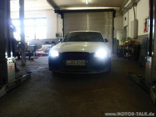

Leider hats mich nun auch erwischt mein 2008er A5 mit 70000km ist nun auch auf dem rechten Auge erblindet.Der Brenner zündet zwar bei starten jedesmal wieder ,jedoch geht der Brenner nach spätestens 1er Minute aus und der Lampendefekt wird im Display angezeigt.
Da ich selbst eine KFZ Werkstatt habe und in den nächsten Wochen sowieso meine Frontschürze neu lackieren lassen möchte,werde ich in dem Atemzug auch gleich die Xenon Brenner austauschen.
Nun bin ich auf der Suche nach ein paar vernünftigen D3s Xenon Brennern ,bestenfalls was qualitativ besseres (Langlebigkeit und Lichtausbeute) als die Serienbrenner.Hab aber auch keine Lust 200Euro pro Seite auszugeben.Bei Ebay gibts ja auch schon einige Angebote nur bin ich mir absolut unschlüssig welche ich dort kaufen soll.Irgendwelche Tests speziell von D3s Brennern hab ich auch nicht gefunden,die sind leider noch nicht so gängig wie die D2s Variante.
Ich hatte bei meinem Vorgängerfahrzeug (Infiniti G35Coupe) die Ultinon Brenner von Philips nachgerüstet (D2s) und kann wie viele im Netz bestätigen dass dies mit Abstand die besten auf dem Markt sind.Leider ohne E Prüfzeichen und somit eigentlich nicht zulässig in Deutschland.War mir aber bei dem US Import egal.Hab nun auch in den Staaten einen Shop endeckt der die D3s Variante der Ultinons für 200Dollar vertickt.Nur bin ich mir nicht so sicher ob ich das Riskio eingehen soll ein paar Brenner ohne Prüfzeichen zu verbauen.
Wäre echt super wenn ihr mal eure Erfahrungen mit mir teilen würdet.

ich habe mich kürzlich in Ebay mit 4 Stück Philips D3S eingedeckt, Stückpreis unter 50 Euro. Zwei davon habe ich schon in einen A4 verbaut. Es brennt und tut was es tun soll. Wozu 200 Dollar für Dinger ohne E-Prüfzeichen ausgeben? Nur damit es bläulicher brennt und das Licht deswegen in der Nacht schlechter wird? Oder 200 Euro pro Stück beim Freundlichen, was völlig überzahlt ist? Nein, also wirklich nicht :confused:
btw, beim A5 ist der Wechsel noch einfacher als beim A4. Fast plug`play, Deckel auf und Brenner reindrehen! Nett :)

Vorweg: beim A4 muss man tatsächlich die Scheinwerfer ausbauen und danach wieder einstellen lassen.
Beim A5 schaut es freundlicher aus:
- Zündung aus !!!!!!
- Motorhaube auf
- Abdeckung Wasserkühler abmontieren (danke für das Bild aus dem A4 Forum)
- Fahrerseitig braucht man garnichts machen, einfach nur den runden Deckel auf der Rückseite Scheinwerfer aufdrehen, Brenner abstecken und herausdrehen, neuen einsetzen
- Beifahrerseitig ist zumindest bei meinem 3,2 FSI die Ansaughutze zum Frontgrill im Weg (vielleicht ist es bei anderen Motoren einfacher). Nach Demontage der Kühlerabdeckung und der Ansaughutze kommt man aber auch auf dieser Seite ohne den Scheinwerfer auszubauen ebenfalls hinten dran.
Kurzfassung: Mach die Haube auf und schau auf der Rückseite der Scheinwerfer nach einem runden Deckel :D
