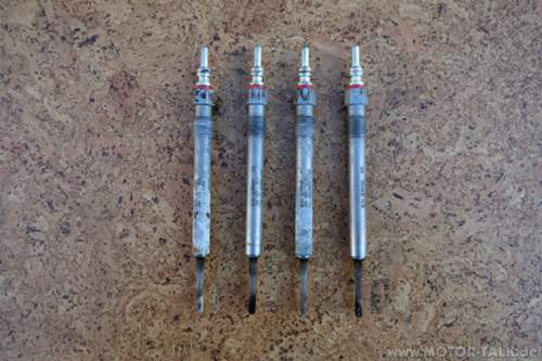

Bei meinem 2,0TDI waren jetzt nach 65000km zwei der vier Glühkerzen defekt. So lange haben die dann doch nicht gehalten. Festgestellt über einen Fehlereintrag im Motorsteuergerät.
2 Fehlercodes gefunden:
4985 - Glühkerze Zylinder 2 (Q11)
P0672 00 [047] - elektrischer Fehler im Stromkreis
bestätigt - geprüft seit letzter Löschung
Freeze Frame:
Kilometerstand: 65006 km
4987 - Glühkerze Zylinder 4 (Q13)
P0674 00 [047] - elektrischer Fehler im Stromkreis
Freeze Frame:
Gluehkerze
Bei meinem alten Golf TDI haben die Glühstifte 400.000km gehalten ;)
Servus !
Habe jetzt 125.000 km drauf, u. keine Defekte bei den Glühkerzen. :-)
Das dumme ist, dass man nichts davon merkt bis man den Fehlerspeicher ausliest... :)
